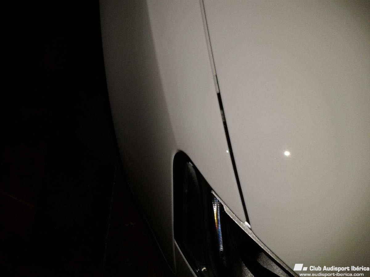

edu56 Publicado 20 de Mayo del 2013 Denunciar Publicado 20 de Mayo del 2013 Buenos días, por fin mi A5 SB, el viernes me hicieron entrega del coche, la verdad es que es una maravilla, pero expongo un defecto que me tiene sin dormir, es el siguiente: Consiste en la parte del capó, observándolo he podido apreciar que la parte derecha derecha, la junta de capó hasta el lateral tiene una abertura normal, sin embargo en la parte izquierda tiene como 2 ó 3 milímetros mas separado por lo que se observa una abertura mas pronunciada. Mañana lo llevaré al concesionario a ver la solución, lo que me extraña es que un vehículo nuevo y que cuesta tanto dinero, ¿como es posible que hayan pasado ese defecto sin poderlo subsanar? A alguien le ha pasado algo parecido? Gracias Responder

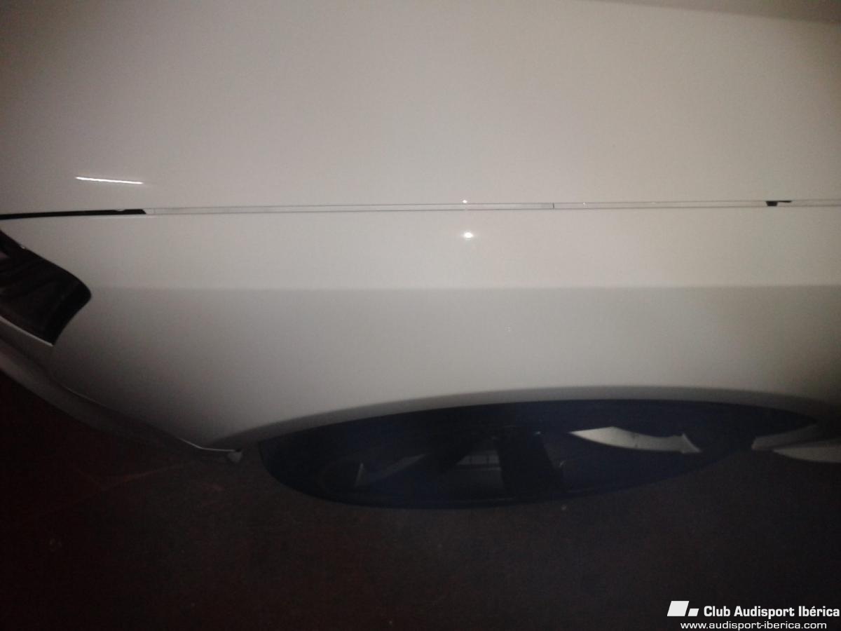

edu56 Publicado 20 de Mayo del 2013 Autor Denunciar Publicado 20 de Mayo del 2013 Esta es la parte mas separada Responder

Quimicefa Publicado 20 de Mayo del 2013 Denunciar Publicado 20 de Mayo del 2013 Si se nota mucho mucho, que te ajusten el capó en el taller, es aflojar unas tuercas y centrarlo. Pero si es poco yo no lo tocaba, cuanto menos toquen un coche nuevo mejor. Responder

edu56 Publicado 21 de Mayo del 2013 Autor Denunciar Publicado 21 de Mayo del 2013 Bueno pues, lo he llevado al concesionario y me han comentado que afino mucho, pero que eso lo hace un robot a lo que le dicho que el robot ese día se habria tomado unos cubatas, en fin me han dicho que le meteran unas galgas y lo centraran, espero que se quede bien, de momento tiene que estar 4 ó 5 dias que me da igual porque no lo necesito, si bien estoy esperando que me llamen para hacerme la encuesta famosa que hace Audi cuando compras un vehículo y ahí les comentaré los problemillas que tiene el vehículo. Responder
