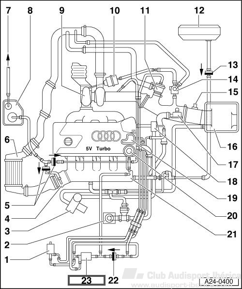

angelmati13 Publicado 21 de Mayo del 2013 Denunciar Publicado 21 de Mayo del 2013 Hola tengo un A.3.1.8.T del año 2000 me ha dado este fallo con el vag com 17608 - Boost Pressure Control Valve (N249) P1200 - 35-00 - Mechanical Malfunction creo que quiere decir que tengo que cambiar la valvula N249 pero no se donde esta, he oido que lleva dos me podíais decir si es cierto y donde están gracias Responder

fnanin Publicado 24 de Mayo del 2013 Denunciar Publicado 24 de Mayo del 2013 Bueno, vamos por partes y espero poder ayudarte. te mando lo que es el error en sí, y despues la locvalizacion de la n249 17608/P1200/004608 - Válvula de control de presión Boost (N249): Mal funcionamiento mecánico Posibles síntomas Mal funcionamiento del indicador luminoso (MIL) EN Pérdida de energía Posibles causas Impulsar la válvula de control de presión (N249) defectuosa Válvula de derivación defectuosa Posibles soluciones Revise / cambie la válvula de control de presión Boost (N249) Revise / cambie la válvula de desvío Responder
fnanin Publicado 24 de Mayo del 2013 Denunciar Publicado 24 de Mayo del 2013 ahora del sistema de depresion la situacion de la misma. es la figura con el numero 23 que te he metido en el recuadro Responder

angelmati13 Publicado 24 de Mayo del 2013 Autor Denunciar Publicado 24 de Mayo del 2013 Hola fnanin perdona por mi ignorancia pero en el esquema me marcas que es el numero 23 pero en el despiece que me has mandado en pdf que numero seria la valvula n249 el numero 1 o el 7 me lia un poco tanto numero porcierto el numero 2 que es y donde te has conseguido esos despieces me gustaría hacerme con ellos gracias y un saludo Responder

fnanin Publicado 24 de Mayo del 2013 Denunciar Publicado 24 de Mayo del 2013 La n249 debe de ser la de la figura q pone 7. La válvula de derivación ahora no puedo decirte cual es, pero en cuanto encienda el ordenador mañana si puedo te lo digo. ... Y esta documentación la saco de elsawin. Mañana te aclaro un poco mas lo de los esquemas, pero tiene q ser la del dibujos figura 7. De todos modos, sabes cuales son las siglas de tu caja de cambios? ? Asi podria hilar mas fino. Esa información viene en la ficha técnica verde .... la q se sellar en la itv. Saludos Responder

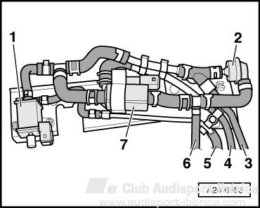

fnanin Publicado 29 de Mayo del 2013 Denunciar Publicado 29 de Mayo del 2013 Hola! Por aqui ando jejeje perdona pero no he tenido tiempo de encender el ordenador y no he podido ver nada. Respecto a los otros errores, estos son nuevos? Antes no los tenias? Porque uno de ellos puede ser un determinado numero De sensores ... hay uno creo q dice q pueden ser hasta 4 cosas distintas. Estos errores han venido despues? Yo de mecánica no es q entiendamucho, pero si puedo decirte donde estan las cosas o por donde pueden ir los tiros. Mañana te miro lo de la válvula de derivación, q supongo q sera la q esta al lado de la n249 pero te lo confirmo mañana Responder
fnanin Publicado 30 de Mayo del 2013 Denunciar Publicado 30 de Mayo del 2013 Pues yo creo que los otros fallos te pueden venir del primero de la n149 o vien de la n112 que te lqa pongo aqui que es la otra q esta al lado de la n249. cual fue el primer error que te dio el ordenador? el de la 249? Lugar de montaje: válvula de recirculación de aire para turbocompresor -N249- y válvula de inyección de aire secundario -N112- t Lugar de montaje: Debajo del soporte de chapa, adelante en el colector de admisión 1 - Válvula de inyección de aire secundario -N112- 2 - Válvula de retención 3 - Hacia el depósito de reserva de depresión 4 - Hacia la válvula mecánica de aire circulante 5 - Hacia la válvula combinada para inyección de aire secundario 6 - Hacia el empalme en el colector de admisión 7 - Válvula de recirculación del aire para el turbocompresor -N249- Responder
