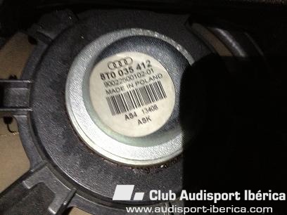

lito14 Publicado 26 de Mayo del 2013 Autor Denunciar Publicado 26 de Mayo del 2013 hola chicos buenas noches,lo prometido es deuda y despues de desmontar medio coche,x fin desmonte el famoso woofer.aqui os cuelgo la referencia para que lo veais y si alguien puede aportar la potencia que tiene y medidas,estaria muy bien.deciros tambien que el mio suena muy mal y mete ruido,lo he medido y me dan 14 ohmios de resistencia,no se si estara reventado ó no.he encontrado el mismo por 27.83 euros y no se si poner el mismo,cambiarlo por un jl e incluso meter 2 medios más en la bandeja Responder

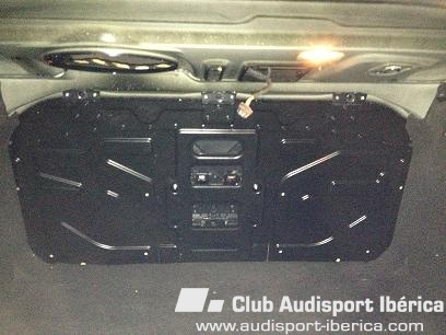

lito14 Publicado 26 de Mayo del 2013 Autor Denunciar Publicado 26 de Mayo del 2013 bueno empezamos, en mi caso que tengo un berlina y no se abaten los asientos por desmontar desde el maletero los 3 tornillos de tor t50 que me fijan el respaldo Responder

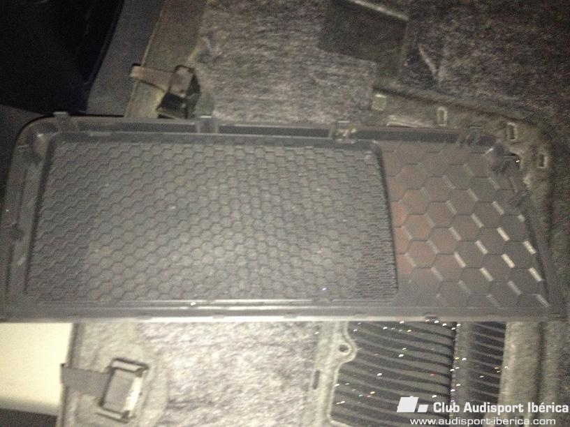

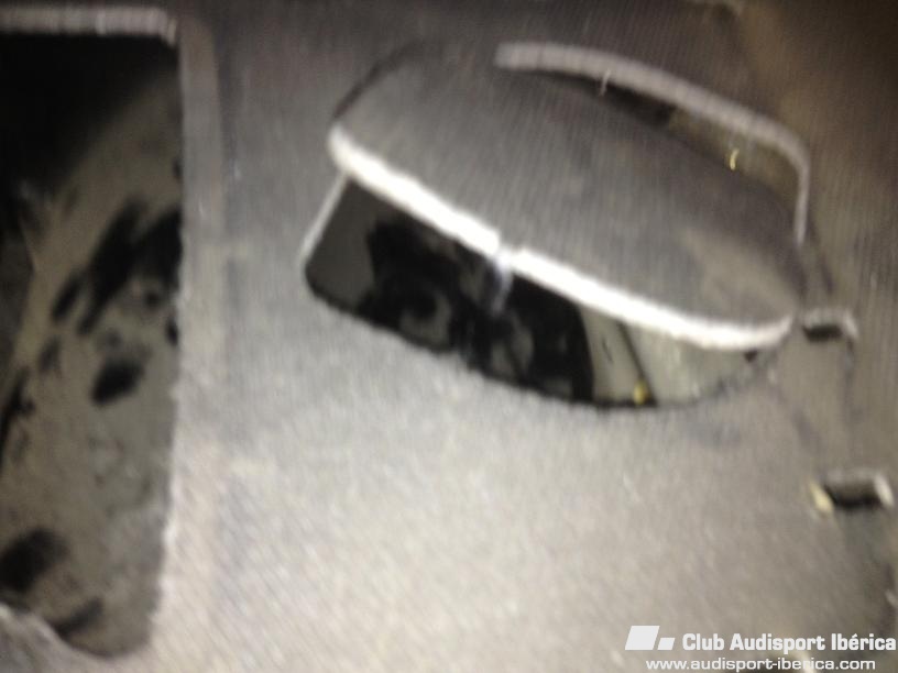

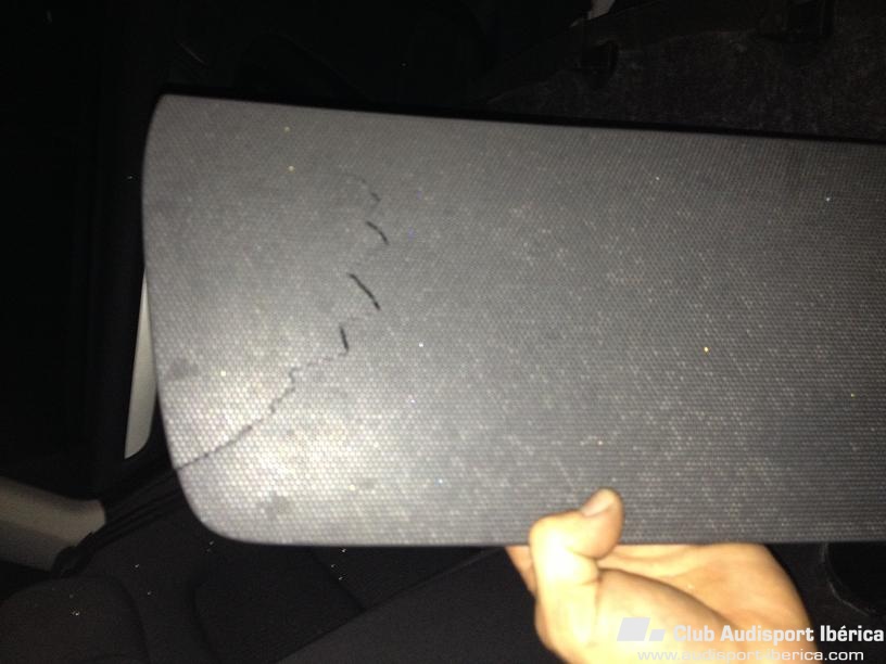

lito14 Publicado 26 de Mayo del 2013 Autor Denunciar Publicado 26 de Mayo del 2013 quite el tapizado de detras del respaldo que va con grapas,pero no hacia falta,solte el conector del woofer metiendo la mano por debajo de la bandeja se desconecta bien. vamos a las rejillas y como en todas las guerras,siempre hay alguna baja jjj,la izquierda como bien decian los compis se me rompio,son super fragiles.teneis que empezar por el centro de la rejilla,por el lado que esta mas cerca del maletero,meteis un cuchillo o algo parecido a la cuchilla que use yo,la meteis con cuidado y apalancais hacia arriba,os vais hacia uno de los lados unos 3 ó 4 cm y volveis a repetir la operacion y asi por toda la rejilla.cuidadin con la curvas que son las más delicadas.yo quite la derecha bien y con la euforia me creci y rompi la izda Responder

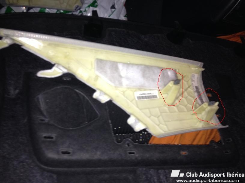

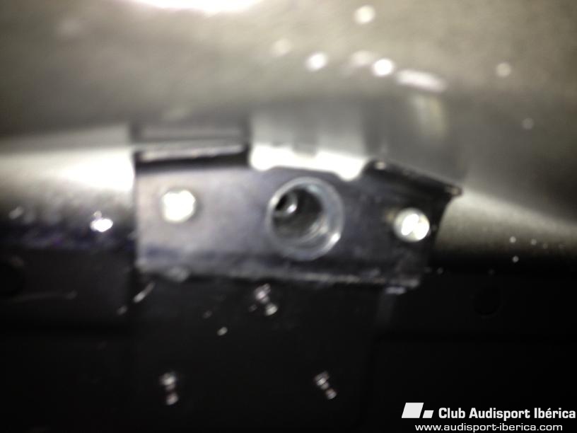

lito14 Publicado 27 de Mayo del 2013 Autor Denunciar Publicado 27 de Mayo del 2013 desde el maletero se pueden soltar 2 tornillos de estrella del woofer y con una llave inglesa el tornillo del anclaje del cinturon que posteriormente lo sacaremos junto a la tapa de la bandeja.seguidamente desde el siento trasero soltamos las tapas donde van los cartuchos de los airbags traseros o laterales de la bandeja hacia el techo,en la union con el del techo entra un destornillador para abrir un poquito y con otro apalancar.solo lleva 2 grapas y sale tiranco hacia arriba de la bandeja Responder
lito14 Publicado 27 de Mayo del 2013 Autor Denunciar Publicado 27 de Mayo del 2013 si teneis asientos abatibles bajarlos y hay que empujar hacia arriba del tapizado de la bandeja,empezar por un lado hacia el otro escuchando como sueltan las patillas,ir levantando y en el lado de la bandeja mas pegado a la luna lleva por lo menos otras 4 patillas.tirar hacia nosotros e ira saliendo el tapizado.nos tendremos que traer a la vez el anclaje del cinturon,ya que de la parte del asiento no se puede soltar,por lo menos en el caso de mi berlina Responder

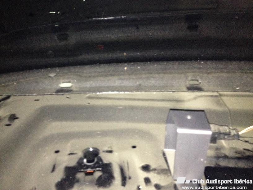

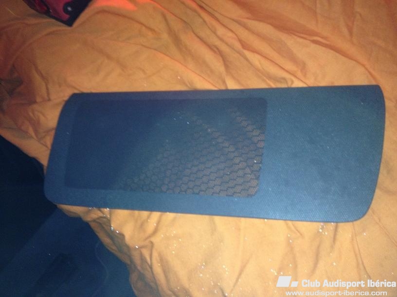

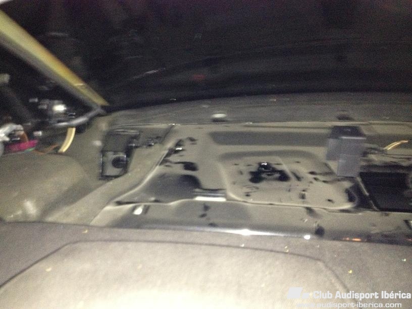

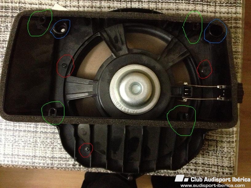

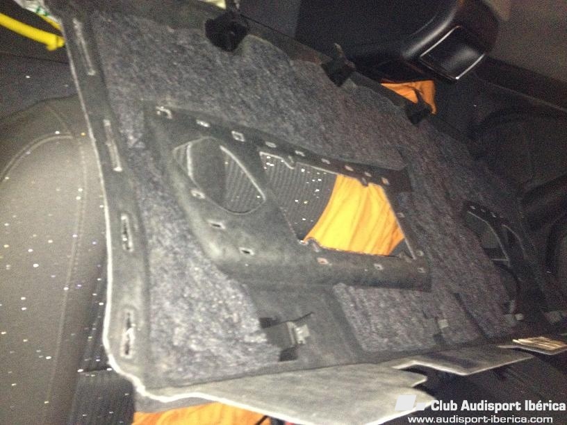

lito14 Publicado 27 de Mayo del 2013 Autor Denunciar Publicado 27 de Mayo del 2013 esta es la tapa tapizada ya sacada y dada la vuelta para dejarla en el asiento trasero.aqui ya podemos ver el cajon con el subwoofer que suelta de la chapa de la bandeja quitando 2 tornillos tor t20 (circulo azul).tambien tiene otros 4 (circulo verde) que unen con la tapiceria y 3 estrella (circulo rojo) para soltar la rejilla del woofer Responder

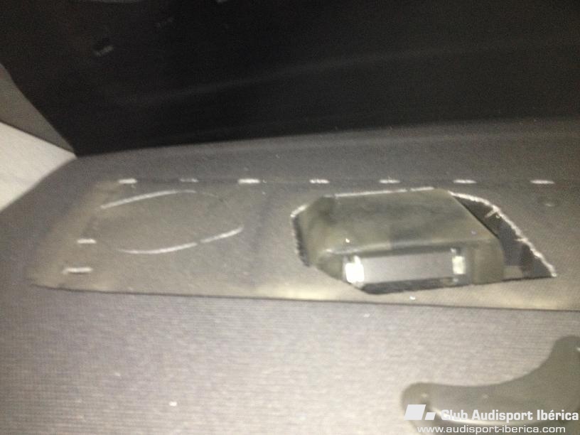

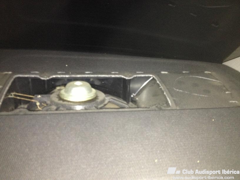

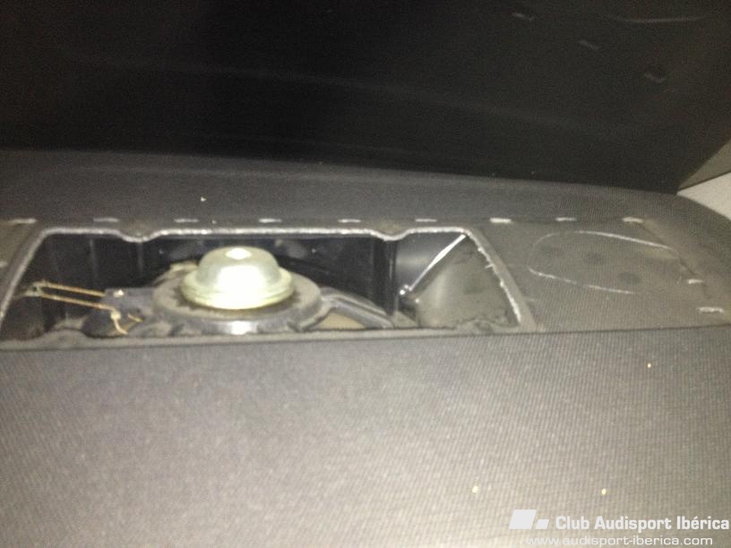

lito14 Publicado 27 de Mayo del 2013 Autor Denunciar Publicado 27 de Mayo del 2013 para mi decepcion pense que llevaba 2 medios en la bandeja y solo estan los huecos.estoy pensando en hacer el agujero y meter 2+ el subwoofer Responder

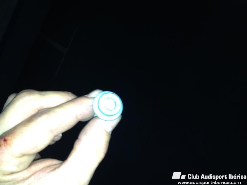

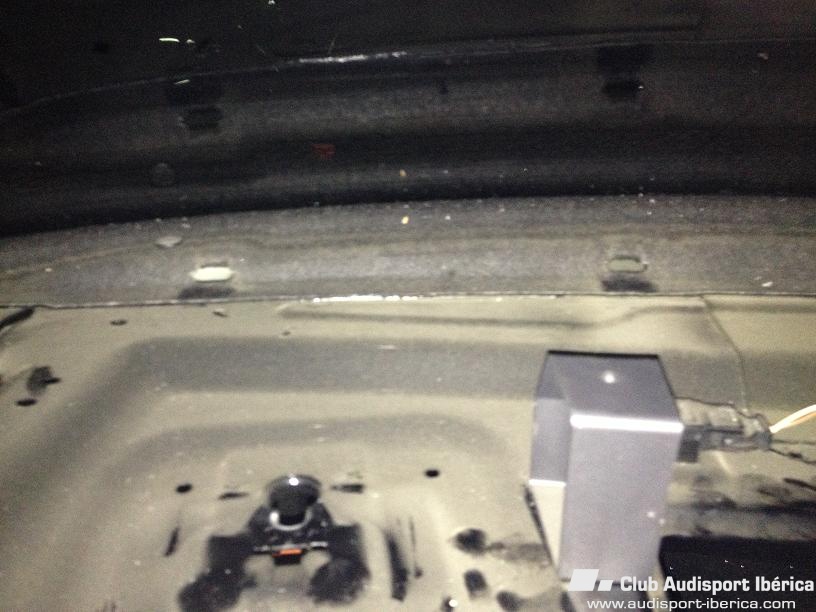

lito14 Publicado 27 de Mayo del 2013 Autor Denunciar Publicado 27 de Mayo del 2013 lleva un taco de plastico separa la tapiceria de la chapa.es uno de los tornillos que quitamos desde el maletero.esta junto al tornillo del cinturon Responder
lito14 Publicado 27 de Mayo del 2013 Autor Denunciar Publicado 27 de Mayo del 2013 estas son las tapitas de los huecos,en los que yo pensaba que venian otros 2 medios. Responder

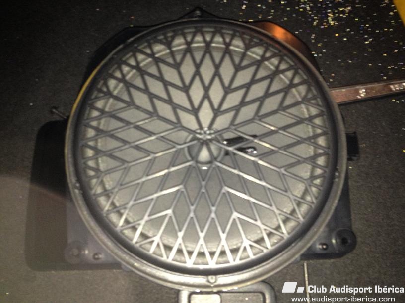

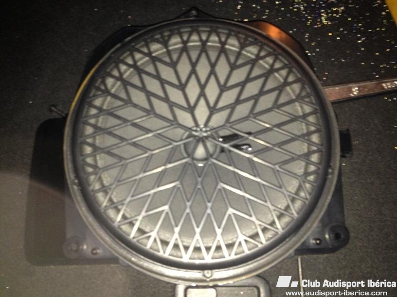

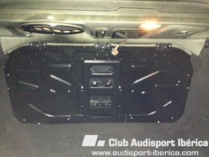

lito14 Publicado 27 de Mayo del 2013 Autor Denunciar Publicado 27 de Mayo del 2013 y con esta foto del woofer por debajo termino el brico.si alguien no entiende algo ó alguna foto no se ve bien,decirmelo ya que lo hice en el garaje y no habia mucha luz.tampoco soy muy bueno explicandome,soy más de acción jjj.espero que os sirva de algo y el próximo intentare hacerlo mejor.un saludo majetes!!! Responder
