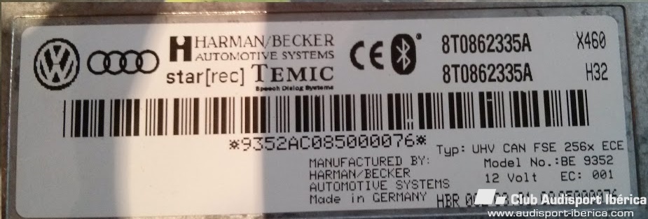

zZarZiLLoSs Publicado 24 de Mayo del 2013 Denunciar Publicado 24 de Mayo del 2013 Buenas yo estoy en proceso de montaje ... http://www.audisport...tooth-original/ Finalmente lo he conseguido hacer funcionar el modelo exacto del bluetooth es 8T0 862 335 A. Ahora me falta encontrarle la ubicación, por lo que he leído por los foros extranjeros, de casa viene instalado debajo del asiento del conductor, pero no lo tengo claro, lo que si os puedo decir es que en el lado del conductor debajo del panel no cabe y detrás de la radio Concert tampoco. Recomendación de ubicación cual le daríais pero me parece que lo tendré que meter detrás de la guantera cogido con algún soporte. Responder
Ban Publicado 24 de Mayo del 2013 Denunciar Publicado 24 de Mayo del 2013 Buenas yo estoy en proceso de montaje ... http://www.audisport...tooth-original/ Finalmente lo he conseguido hacer funcionar el modelo exacto del bluetooth es 8T0 862 335 A. Ahora me falta encontrarle la ubicación, por lo que he leído por los foros extranjeros, de casa viene instalado debajo del asiento del conductor, pero no lo tengo claro, lo que si os puedo decir es que en el lado del conductor debajo del panel no cabe y detrás de la radio Concert tampoco. Recomendación de ubicación cual le daríais pero me parece que lo tendré que meter detrás de la guantera cogido con algún soporte. Creo que de fabrica viene debajo del asiento, pero del acompañante. Al menos el mio lleva una tapa y se supone que debajo está el modulo del telefono, aunque yo no lo he abierto en mi vida (ni pienso hacerlo jeje ). Responder
