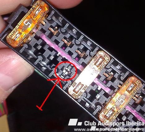

Tass Publicado 23 de Junio del 2013 Autor Denunciar Compartir Publicado 23 de Junio del 2013 Bueno, he probado todo lo probable, y en el plafón no hay ninguna posibilidad de coger 12v que caigan a 0v al apagar el coche. Voy a hacer lo que dijo Javivi de cogerlo en el portafusibles, pero me surge una duda, en esta captura del brico de Paul2008 para el ADS entiendo que dice que con meter el pin para el fusible nuevo en un portafusible libre, el cable que va a ese pin por detras, ¿ya está alimentado? Es decir, cualquier pin que meta al portafusibles, ¿ya se alimenta a 12v? No me queda claro, sorry. Responder Enlace al comentario Compartir en otros sitios web More sharing options...
Tass Publicado 23 de Junio del 2013 Autor Denunciar Compartir Publicado 23 de Junio del 2013 No me sale la opción de editar el post anterior, simplemente ignoradlo ya que la pregunta era una estupidez soberana jejeje. Ya tengo esos 12v localizados. Bueno, he probado todo lo probable, y en el plafón no hay ninguna posibilidad de coger 12v que caigan a 0v al apagar el coche. Voy a hacer lo que dijo Javivi de cogerlo en el portafusibles, pero me surge una duda, en esta captura del brico de Paul2008 para el ADS entiendo que dice que con meter el pin para el fusible nuevo en un portafusible libre, el cable que va a ese pin por detras, ¿ya está alimentado? Es decir, cualquier pin que meta al portafusibles, ¿ya se alimenta a 12v? No me queda claro, sorry. Responder Enlace al comentario Compartir en otros sitios web More sharing options...

javivitf Publicado 23 de Junio del 2013 Denunciar Compartir Publicado 23 de Junio del 2013 Por la parte trasera veras una chapita que va alimentando a cada pundo de fusibles,esto quiere decir que va alimentado con 12V, solo tienes que levantar el plastico morado e introducir el cable para que ya este operativo Responder Enlace al comentario Compartir en otros sitios web More sharing options...

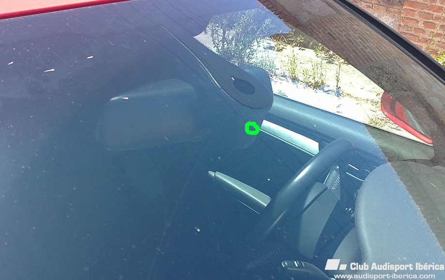

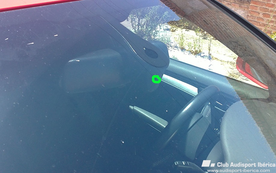

Tass Publicado 24 de Junio del 2013 Autor Denunciar Compartir Publicado 24 de Junio del 2013 Mañana recojo en Audi el clip para que enganche el fusible. De la clema del plafón no podía coger ninguno ya que la instalación que estoy haciendo pasa por un interruptor que se ilumina cuando está funcionando y se apaga si se desconecta, y si en la posición off da 4v, eso vale para iluminar el led y me la lía. Ahora tengo que encontrar donde poner la óptica de la cámara para que quede disimulada. ¿Sabéis si el soporte del espejo retrovisor que va pegado al parabrisas es hueco? Porque podría quedar muy bien ahí la cámara. Responder Enlace al comentario Compartir en otros sitios web More sharing options...
Tass Publicado 25 de Junio del 2013 Autor Denunciar Compartir Publicado 25 de Junio del 2013 ¿Alguno sabe como es esta pieza por dentro? Es el soporte del retrovisor. La idea es meter una cámara pequeña ahí, que se controle desde el compartimento de las gafas al abrirlo y que esté alimentada directamente y con un switch que si esta grabando tiene luz roja y si se desconecta no luzca. Responder Enlace al comentario Compartir en otros sitios web More sharing options...
