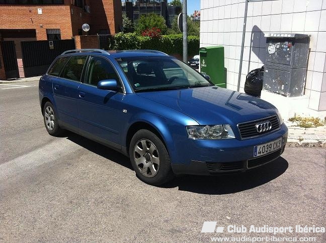

Lauritarc Publicado 24 de Mayo del 2013 Denunciar Publicado 24 de Mayo del 2013 (editado) Hola que tal?? Acabo de comprar un A4 b6 avant de 2º mano y estoy encantado , pero quiero adecentarlo un poquito. Llevo leyendo bastante tiempo , pero ya me he decidido a empezar. Quería cambiar suspensión, llantas , y algo de chapa pero poquito. Creo q lo ideal es empezar por la suspensión para seguir con las llantas y acabar pintando la parte baja del coche. Quería que me recomendaseis que poner Mi coche es el 1.9 tdi , le veo muy alto en comparación al 2.5 o al s-line, Quería q bajase algo para darle una estética mas chula de cara a ponerle una llanta 19. Que me recomendáis? Le tendría que poner muelle y amortiguador o solo muelle? podría ponerle la suspension del 2,5? mas o menos que precios podríamos barajar? Muchas gracias de antemano a todos Os dejo una foto de como esta el coche en la actualidad. Editado 24 de Mayo del 2013 por Lauritarc Responder
Serjio Publicado 24 de Mayo del 2013 Denunciar Publicado 24 de Mayo del 2013 Sobre suspensiones hay muuuucho hablado. Depende lo que quieras bajar, si quieres una bajada normal, montaría eibach pro kit con amortiguador bilstein b8 sprint. Si quieres algo mas radical iría a H&R o a los cobra o incluso suspensión roscada. La suspensión siempre debe de ir acorde al modelo que tienes, ya que los muelles vienen preparados para el peso de cada coche. Lo suyo es que montes amortiguador y muelle que es la forma correcta para realizarlo, ya que si solo pones muelle el amortiguador no trabaja a su manera. Un saludo Responder

Serjio Publicado 24 de Mayo del 2013 Denunciar Publicado 24 de Mayo del 2013 Hombre el tuyo es suspensión confort o como quieras llamarlo. La foto de mi firma es con los eibach, y en destacados hay una guía de perfiles, si miras en el mío, veras la diferencia de antes (tu suspensión) y ahora (eibach) Aquí tienes mis modificaciones: http://www.audisport-iberica.com/foro/index.php?/topic/250850-perfiles-foro-a4-b6b7-recopilacion-de-info/#entry3131313 Responder
Redfox Publicado 24 de Mayo del 2013 Denunciar Publicado 24 de Mayo del 2013 La verdad que pide a gritos una bajadilla si .Haces bien en bajarlo lo primero ASI cuando pongas las llantas estas luciran en todo su esplendor .Tienes que tener muy claro cuanto lo quieres bajar.Si lo vas a agachar mucho el coche perdera comodidad eso es inevitable pero ganaras en aplomo una barbaridad.Si lo que quieres es bajarlo solo un poco y no te gustan los coches tarados duritos lo mejor es que hagas caso a Serjio y te tires por los Bilstein+Eibach,una ventaja de este conjunto es que no tendras que homologar nada.Si quieres ya una bajada espectacular ponle los muelles H&R -35 y acompañalos con unos amortiguadores cortos acorde con ellos,unos Bilstein Sprint por ejemplo,perderas comodidad pero el coche esteticamente quedara de fabula y por la carretera iras sobre railes,en este caso tienes el handicap de los muelles,tienes que homologarlos y son 90 euros mas. Por ultimo y si te lo puedes permitir una roscada,con ella podras bajarlo a tu gusto y jugar un poco con su dureza(dependiendo del modelo que escojas),ventajas todas las del mundo,inconvenientes la tienes que homologar tambien. Recuerda que si pones las 19 antes de agachar te llevaras una decepcion ya que aunque te parezca extraño el coche te quedara mas allroad todavia con las 19 y yo no pondria una suspension original,la s-line es muy muy seca ademas en la casa te van a afeitar,con ese dinero puedes poner una suspension gorda que seguro te va a dejar mas satisfecho.Salu222!! Responder

Ivan Aquattro Publicado 24 de Mayo del 2013 Denunciar Publicado 24 de Mayo del 2013 Acabo de ver un amigo q tiene el quattro y la suspensión es bastante mas baja que el mio. Seria acertado ponerla??? El mio es quattro y lleva suspension sline y es bastante duro para mi gusto. Tambien lleva llanta 18" que hace que se note aun mas los baches de la carretera. Responder
