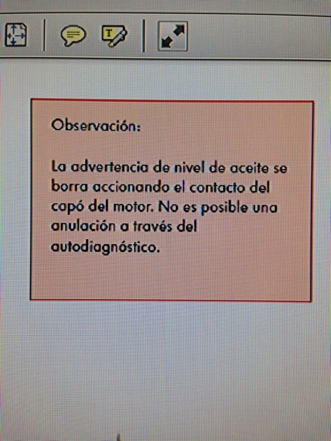

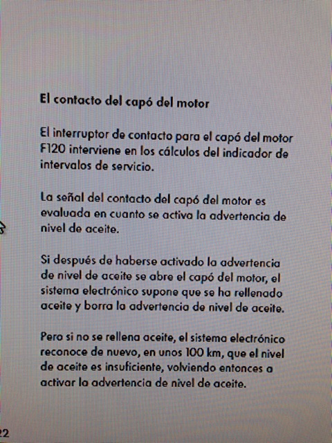

oscarjc30 Publicado 31 de Mayo del 2013 Denunciar Publicado 31 de Mayo del 2013 Te marca bien el interruptor de capo abierto? Lo digo porque sí no tienes averías, la forma de que el vehículo interpreta que has puesto el aceite a nivel, es reconociendo la apertura del capo Responder
Jaume1.8T Publicado 31 de Mayo del 2013 Denunciar Publicado 31 de Mayo del 2013 Te marca bien el interruptor de capo abierto? Lo digo porque sí no tienes averías, la forma de que el vehículo interpreta que has puesto el aceite a nivel, es reconociendo la apertura del capo Comooooooooo?????? Responder
Jaume1.8T Publicado 31 de Mayo del 2013 Denunciar Publicado 31 de Mayo del 2013 Anda la leche una cosa mas que no sabia, gracias por el aporte :notworthy: Responder

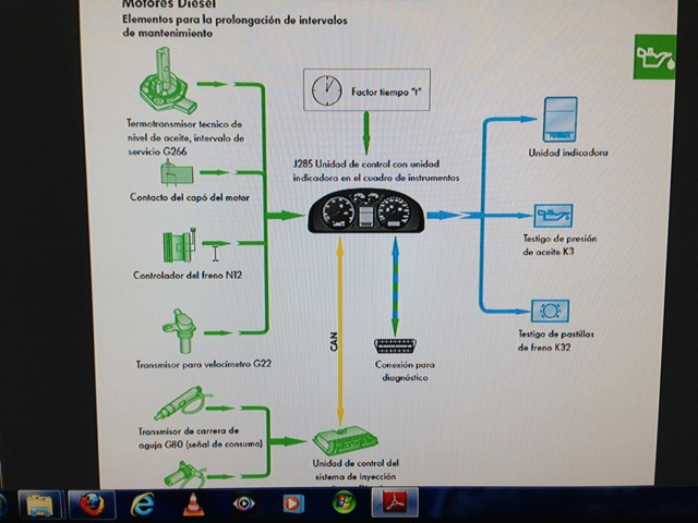

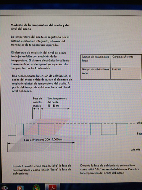

oscarjc30 Publicado 31 de Mayo del 2013 Denunciar Publicado 31 de Mayo del 2013 Este sensor de nivel funciona por cálculo, y a parte necesita la información de capo abierto y cerrado, para interpretar que se ha puesto a nivel de aceite, si fuera avería del sensor de nivel habría un registro de avería en el cuadro, código de dirección 17 con la avería del sensor G266 que es dicho sensor, un saludo Responder
