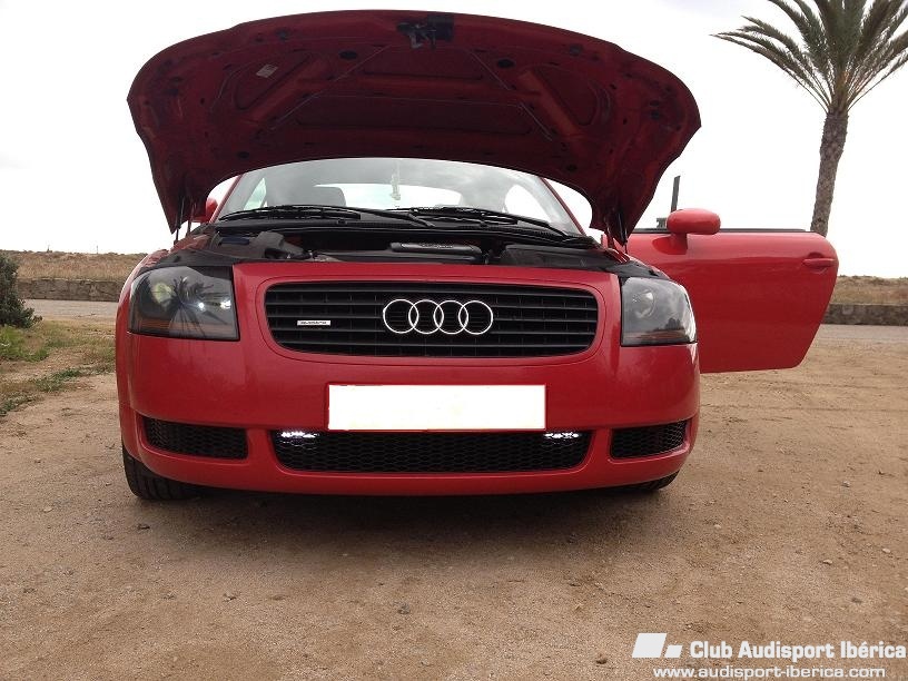

borjasturias Publicado 27 de Mayo del 2013 Denunciar Compartir Publicado 27 de Mayo del 2013 Responder Enlace al comentario Compartir en otros sitios web More sharing options...

GiLBeRTT Publicado 27 de Mayo del 2013 Autor Denunciar Compartir Publicado 27 de Mayo del 2013 Esos también los he visto pero despues de enterarme de lo que cuesta cada faro no me arriesgo a abrirlos. De hecho he visto vendiendose faros con esta modificación por tener leds fundidos. Será por no haberlos dejado bien sellados y que les entre humedad. Y otra cosa es que no soy tan manitas para jugarmela xD Esta que comentas es otra alternativa que me gusta mucho. A ver si hay alguna otra! jeje Responder Enlace al comentario Compartir en otros sitios web More sharing options...
jLlagas Publicado 27 de Mayo del 2013 Denunciar Compartir Publicado 27 de Mayo del 2013 Echale un vistazo a esto: Integrado en el Faro: http://audittco.blogspot.com.es/2012/06/brico-clear-corners-con-luz-diurna.html Externo en plan Mercedes: http://audittco.blogspot.com.es/2012/09/brico-luz-diurna-daylight.html Yo llevo esta ultima, y paso ITV porque las diurnas estan homologadas como luz de posisicion. Solo he tenido que anular la posicion en mis faros (he fundido ambas bombillas para no dejar el hueco) Responder Enlace al comentario Compartir en otros sitios web More sharing options...
2.4 Quattro Publicado 27 de Mayo del 2013 Denunciar Compartir Publicado 27 de Mayo del 2013 Hola gente. Yo también llevo las luces diurnas externas detrás de la rejilla central y van de fabula. Además las he metido detrás sin cortar la rejilla y se ven muy bien. Las llevo con un pequeño interruptor integrado al lado de los botones para abrir el depósito, maletero y alarma y las puedo apagar cuando quiera. Un saludo Responder Enlace al comentario Compartir en otros sitios web More sharing options...

THE OCTOPUS 88 Publicado 27 de Mayo del 2013 Denunciar Compartir Publicado 27 de Mayo del 2013 Amigo tu fijate solo en lo que te dice TODO EL MUNDO, y son gente que saben mucho ya de estos coches y han viso todo, yo cuando me compre el tt igual que tu empeñado en los daylight y menos mal que antes de montarlos los vi en un coche......lo dicho ya por los compis, PARECEN LITERALMENTE COMPRADOS EN UN CHINO, da un aspecto de la calidad que es, y los led no alumbran NADA, comprate unos led diurnos en ebay de estos largos y los pones uno a cada lado estilo porsche Hazme caso no te gastes el dinero en eso te vas a arrepentir, esperate y miralos montados en alguno en persona Responder Enlace al comentario Compartir en otros sitios web More sharing options...
