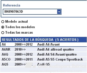

Gracias, si lo he visto en el foro pero ese manual es para el A4 del 2008 en adelante por eso pregunto lo del 2007 y el A5 sufrió cambios a partir del 2008 entonces no se si es 100% válido. Alguien puede confirmarlo?
Las codificaciones sirven para uno y otro porque tienen la misma centralita:
Si el tuyo es de 08/2007 debería ser MY2008, además que no creo que sacaran una centralita para el modelo del 2007 y la cambiaran, ya ves que las dejan un tiempo. En el caso del A4 ha sido cambiada con el restyling y los MY2013 ya traen otra, pero la mayor parte de las codificaciones las pueden hacer.
De todas formas, puedes probar a activar cualquier cosa del manual y si no va, con volver a dejar los números como estaban no hay ningún problema. :thumbsup:
