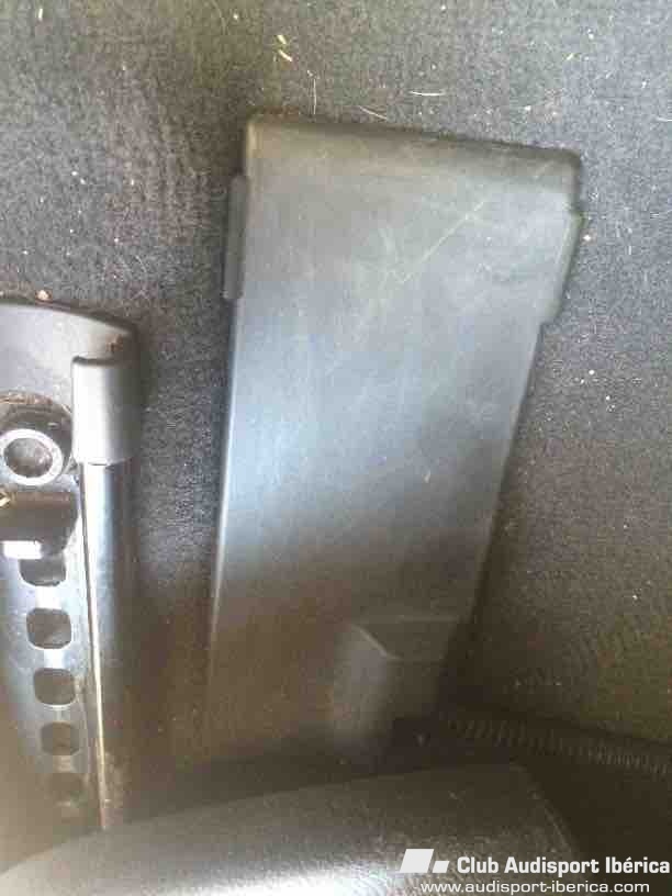

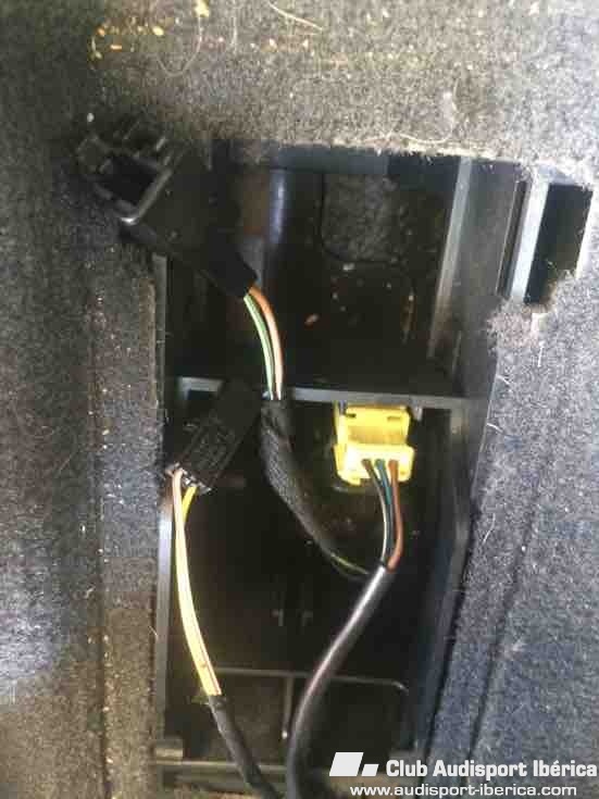

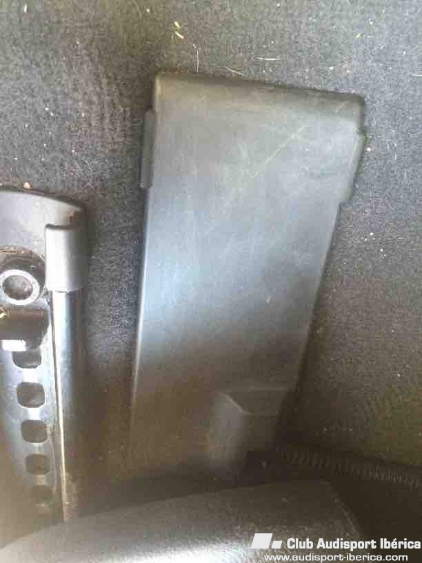

candidogblanco Publicado 29 de Junio del 2015 Denunciar Publicado 29 de Junio del 2015 Ya que nadie nos da una solución yo ya me he quitado la molestia de encima, y lo mejor que ha sido gratis. Os esplico, en mi sportback del 2006 hay que correr el asiento hacia atrás y eres una tapa de plástico negra en el suelo. Se quita la tapa tiendo de ella, veras dos conectores, quiero suponer que el negro es del sensor del asiento y el amarillo del cinturon "digo que supongo" Yo he desconectado el conexión negra y arreglado, no detecta que estas sentado y no se enciende la luz del cuadro y tampoco tipa. os pongo unas fotos. Responder
ALEJANDRO3050 Publicado 7 de Julio del 2015 Denunciar Publicado 7 de Julio del 2015 Buenas , gracias por responder esta tarde quitare el conector negro a ver que pasa. Alguien puede confirmar que ese conector es el del sensor y que si se desconecta no afecta nada en el funcionamiento de las demás cosas. Un saludo Responder
candidogblanco Publicado 7 de Julio del 2015 Denunciar Publicado 7 de Julio del 2015 Ya hace días que lo hice y me he ido de viaje le he echo 2000km y todo ok. No se enciende la luz en el cuadro y no pita, un lujo y barato. Enviado desde mi iPhone utilizando Tapatalk Responder

ALEJANDRO3050 Publicado 23 de Julio del 2015 Denunciar Publicado 23 de Julio del 2015 Yo al final desconecte el cable y la verdad que genial ni pito ni luz y super rapido Responder
spur Publicado 28 de Diciembre del 2016 Denunciar Publicado 28 de Diciembre del 2016 Ya que nadie nos da una solución yo ya me he quitado la molestia de encima, y lo mejor que ha sido gratis. Os esplico, en mi sportback del 2006 hay que correr el asiento hacia atrás y eres una tapa de plástico negra en el suelo. Se quita la tapa tiendo de ella, veras dos conectores, quiero suponer que el negro es del sensor del asiento y el amarillo del cinturon "digo que supongo" Yo he desconectado el conexión negra y arreglado, no detecta que estas sentado y no se enciende la luz del cuadro y tampoco tipa. os pongo unas fotos. Y que no detecte a alguien sentado no supondrá que el airbag no se active en caso de accidente? Responder
