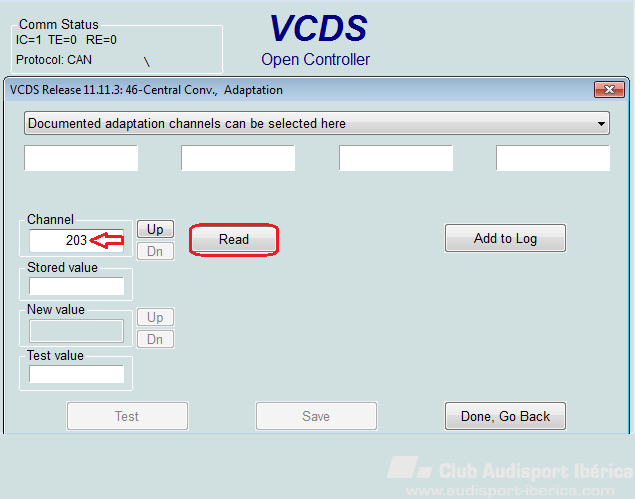

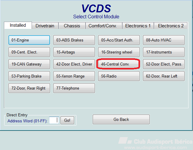

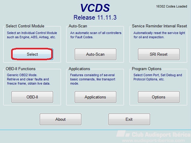

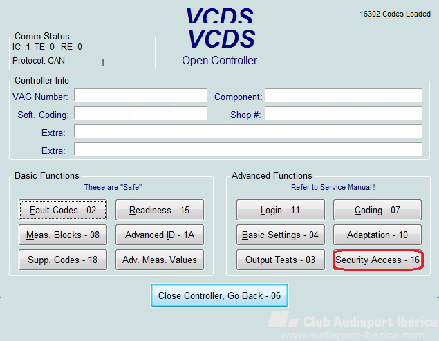

javivitf Publicado 28 de Mayo del 2013 Denunciar Publicado 28 de Mayo del 2013 (editado) *Esta Activación es para pilotos Normales. En el manual del Vag-Com hay una primera codificación para que se encienda los pilotos interiores izquierdos,pues con esta nueva codificación anulamos los antinieblas y activamos la luz de freno. - De esta forma se queda todo el piloto encendido como en los Pilotos Led. Para diferenciar las codificaciones,los voy a poner de funciones,1,2 y 3. La 1 Seria la de serie,Piloto exterior.. La 2 Seria Piloto interior izquierdo. La 3 Seria Piloto interior derecho. Editado 28 de Mayo del 2013 por javivitf Responder
javivitf Publicado 28 de Mayo del 2013 Autor Denunciar Publicado 28 de Mayo del 2013 (editado) . Editado 28 de Mayo del 2013 por javivitf Responder

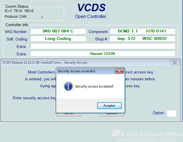

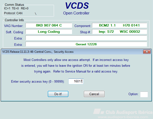

javivitf Publicado 28 de Mayo del 2013 Autor Denunciar Publicado 28 de Mayo del 2013 Ahora introducir el codigo de seguridad 16017. - Do in! - Aceptar Responder

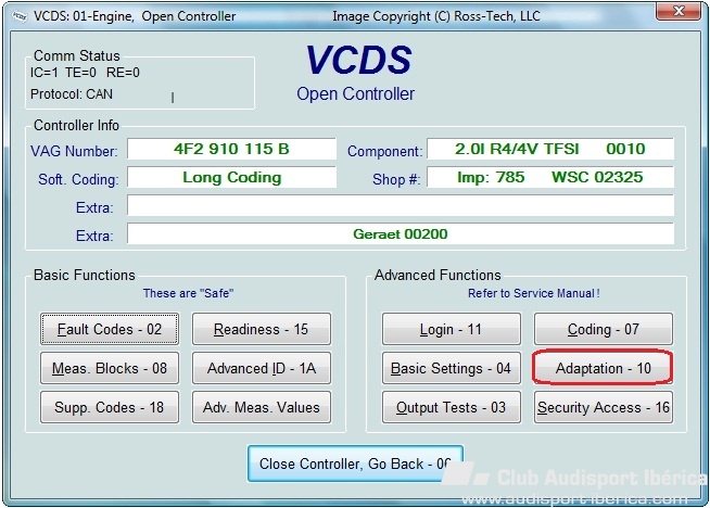

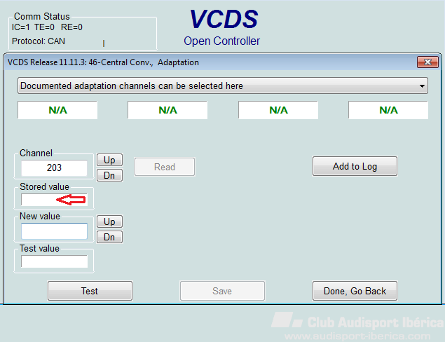

javivitf Publicado 28 de Mayo del 2013 Autor Denunciar Publicado 28 de Mayo del 2013 Ahora: - Adaptation - 10 Responder
javivitf Publicado 28 de Mayo del 2013 Autor Denunciar Publicado 28 de Mayo del 2013 Buscar los canales 203 y 204. OJO!! Tienen que tener estos valores: 203: 7754 204: 7786 Responder
javivitf Publicado 28 de Mayo del 2013 Autor Denunciar Publicado 28 de Mayo del 2013 Hay que restar 6 al valor del canal: 203: 7748 204: 7780 Responder
javivitf Publicado 28 de Mayo del 2013 Autor Denunciar Publicado 28 de Mayo del 2013 Escribir el canal : Ejemplo: 203 - Read - Sale el valor del canal Responder

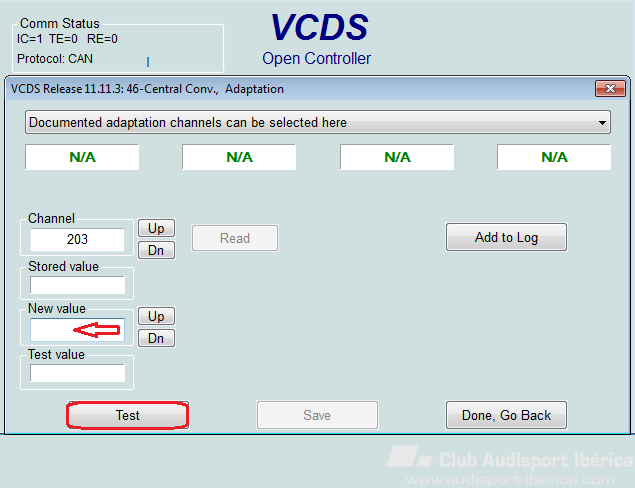

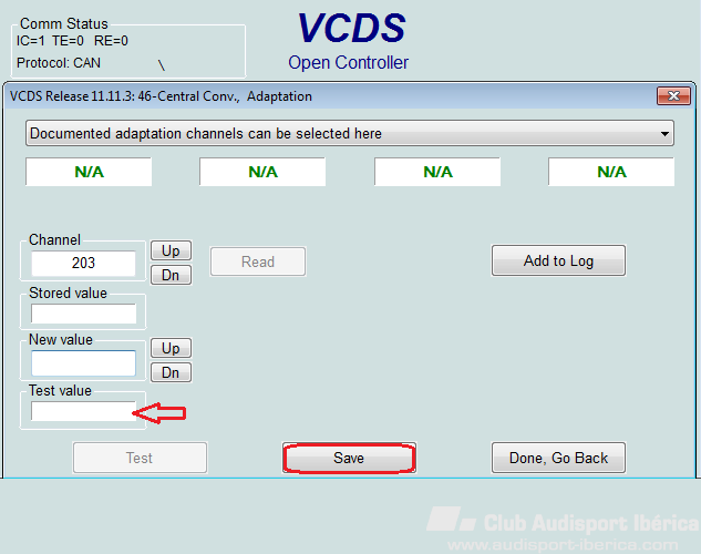

javivitf Publicado 28 de Mayo del 2013 Autor Denunciar Publicado 28 de Mayo del 2013 ahora hay que cambiar el valor, vamos a new value y escribimos el nuevo valor: 203: 7748 - Test Y en la casilla Test Value aparece el nuevo valor. - Save **** ya tenemos un canal modificado!!!*** Ahora lo mismo para el canal 204,buscamos el canal y los mismos pasos. Responder
