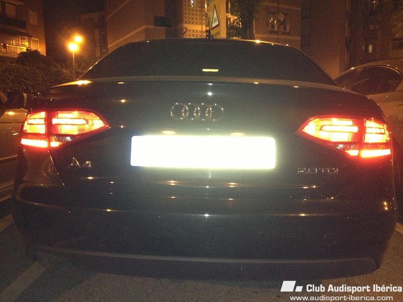

:notworthy: :notworthy: :notworthy: :notworthy: No se si arriesgarme a probar, es que lo de perder la luz de antiniebla me echa un poco para atrás, pero quedar queda genial.
Gracias Javi, eres un máquina.
Saludosssssssssssssssssssssssssssss B)
  • Respuestas 42
  • Created
  • Last Reply
Top Posters In This Topic
Gracias Javi!!!
Personas como tu hacen que este foro sea un foro grande y de todos,donde cada uno aporta lo que puede por muy insignificante que sea es bien recibido,y lo mas importante ayudando los unos a los otros.... :thumbsup:
Gracias de nuevo ...
Seguro que nos quedamos sin antiniebla?.

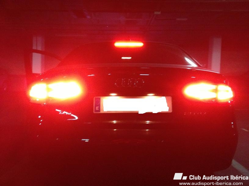

En el Video de Javi, en el despues yo veo que pisa el freno y se ilumina todo el piloto entero, pero también veo que con el mismo iluminado puede poner el intermitente y el antiniebla.
Nú sé igual es que no lo sé ver.
