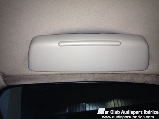

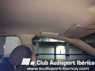

juan64 Publicado 4 de Junio del 2013 Autor Denunciar Compartir Publicado 4 de Junio del 2013 Buenas yo de momento le he puesto el que habia comprado de Ford y que vale perfectamente por la medida de los agujeros. Aqui os dejo unas fotos De que modelo de ford es? Referencia y precios por favor . Un saludo y gracias. Es de Ford valen de los focus 1 y 2 tambien c-max y me parece que mondeo son todos iguales, yo lo compre por internet por 15€ mas portes unos 3 € pero nuevo en el conce vale sobre 36€ Responder Enlace al comentario Compartir en otros sitios web More sharing options...

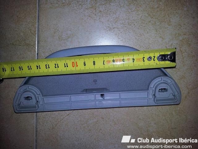

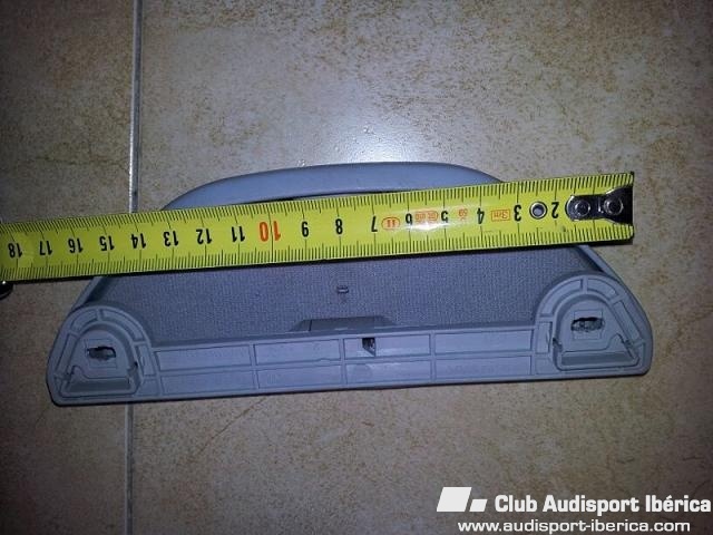

juan64 Publicado 9 de Junio del 2013 Autor Denunciar Compartir Publicado 9 de Junio del 2013 El León no me lo han dado todavía,en cuanto lo tenga hago una foto,ese portagafas queda fatal no cuadra bien. Edu aparte de la foto, podrias medirlo entre agujeros para ver si sirven para el A4? saludos Las del altea y leon no sirven porque tienen entre taladros 14,5 cms y nuestros b5 17cms. Responder Enlace al comentario Compartir en otros sitios web More sharing options...

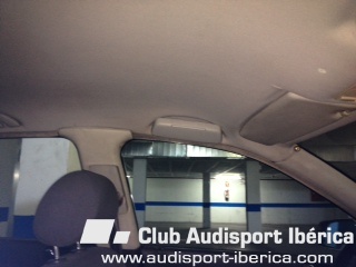

juan64 Publicado 9 de Junio del 2013 Autor Denunciar Compartir Publicado 9 de Junio del 2013 Este es el de un Altea no esta bien colocada la cinta pero podeis comprobar que no sirve es mas pequeña Responder Enlace al comentario Compartir en otros sitios web More sharing options...
