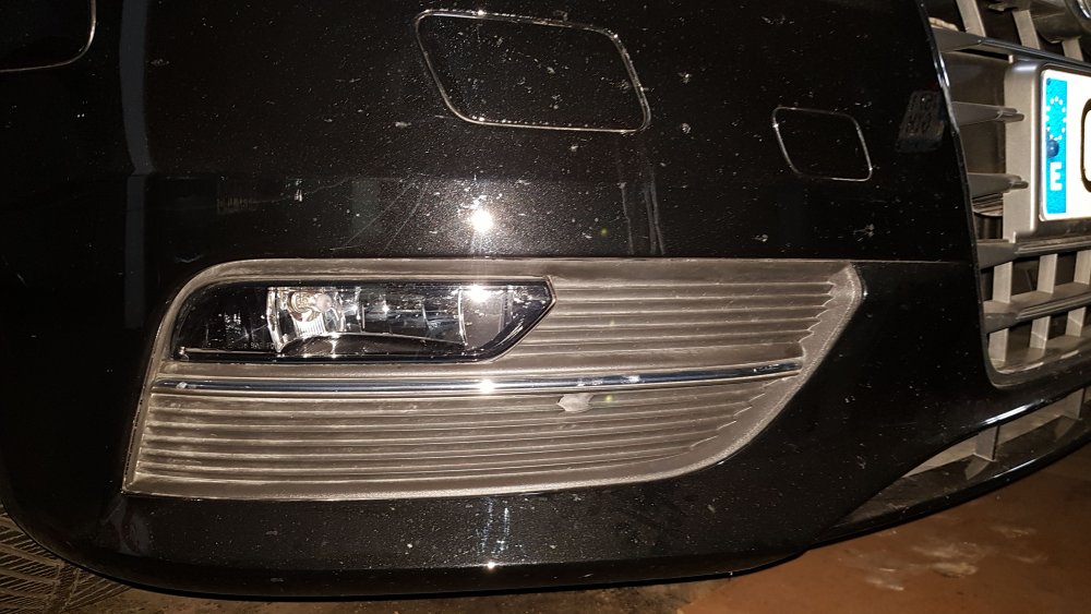

Alguien podría poner algún vídeo de la manera o forma de quitar los plásticos rejillas de los antinieblas ?
Decir que los míos no son los del sline.
Pongo foto y de paso si me podéis marcar dónde se encaja el gancho ese famoso???
Gracias !!!
hace 2 horas, dlopez dijo:
Gracias !!!
Por aquí, donde te marco, tienes un agujerito en el cual entra el ganchito que se usa para quitar los embellecedores de las llantas. Te recomiendo tirar con una mano y con la otra aguantar el plástico para que no salga disparado al tirar. Sale facilmente. Al colocarlo empezar por la parte superior.

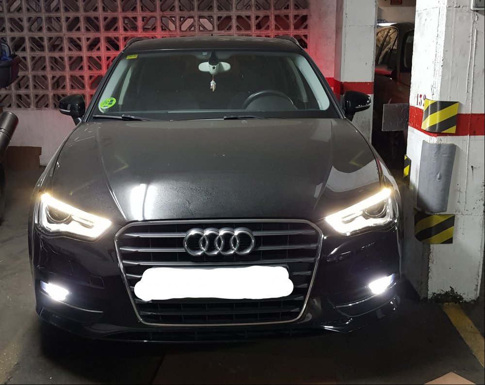

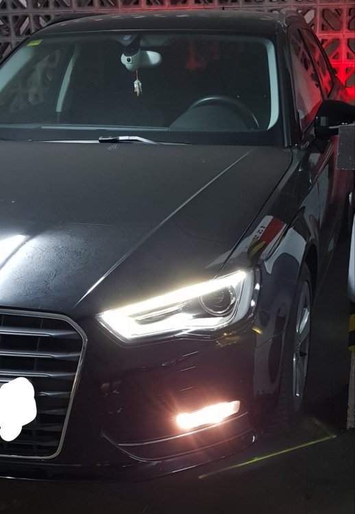

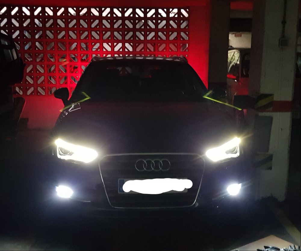

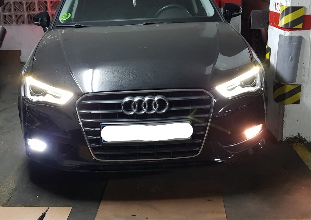

Pues por fin las pude colocar, gracias al compañero Sibuda, las saqué a la perfección y a la primera, gracias crack !!!
Aquí las fotos del resultado, la verdad que me esperaba más luminosidad en cuánto a brillo, con el tiempo creo que las cambiaré por las Philips azuladas, que creo que un compañero puso esas, yo deciros que las que coloque fueron las de AliExpress, las Led cree, con sus resistencias para el evitar el error can bus, y su conexión rápida plug & play, decir que en ese aspecto 0 problemas, colocar y a volar.
Pero como he dicho, más adelante las cambiaré por las Philips.
Y aquí las fotos del resultado con las de led de AliExpress.

En 10/3/2019 a las 6:54, dlopez dijo:

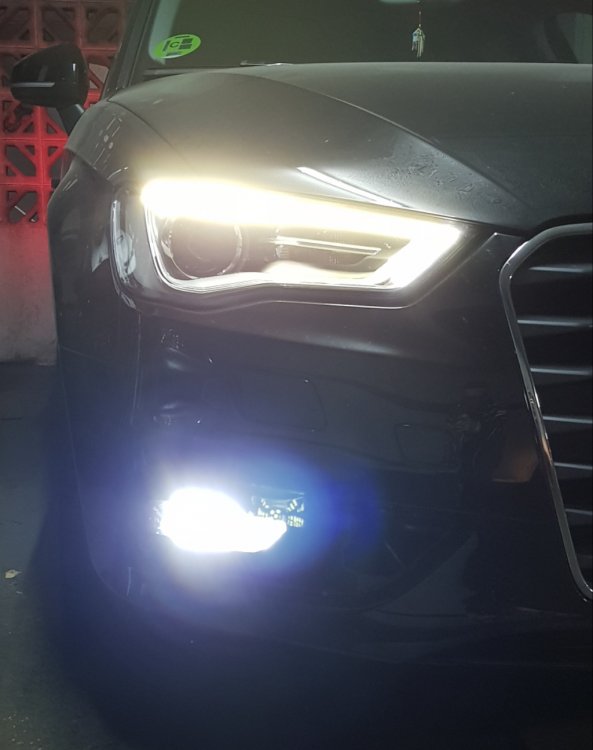

Me alegro haber sido de ayuda. En cuanto a la temperatura del color qué tal las ves? En las fotos difiere un poco de los leds de serie o es debido a las fotos?
...Lo que no sé es si esas leds pasarán la itv. Yo monté unas halógenas y bastante contento. Monte estas: https://www.audioledcar.com/es/bombillas-h8-efecto-xenon-5000k.html

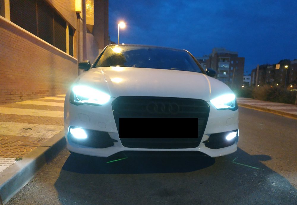

En 22/4/2019 a las 21:58, Krmn dijo:
Aprovechando la semana santa, otra que se une al cambio de las bombillas antinieblas más acordes al tono de las diurnas.
 Buenas,
que modelo te has pillado que las voy a cambiar por esas, parecen iguales al faro grande.
saludos y gracias si contestas!!!
hace 46 minutos, Juanrs3 dijo:
 Buenas,
Pues las compré de aliexpress. Son un poquito más azuladas, casi iguales... Pero para lo que costaron.... 😂 😂 😂
