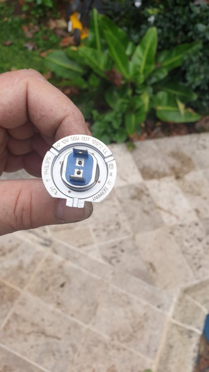

lozazapata Publicado 6 de Mayo del 2019 Denunciar Publicado 6 de Mayo del 2019 Hola a todos, como he visto a varios preguntando que tipo de lampara llevan los faros auxiliares y no he visto respustas al respecto les cuento que Audi Allroad A6 C6 lleva en los antinieblas las lamparas de tipo H7 , y si las quieren reemplazar por unas Cree Led , deberan elegir las de tipo H7 para ello , sabiendo que deberan hacer una pequeña adaptcion para el Cooler de las Cree Led, y deberan ponerle si o si la resistencia para que no parpadee ni acuse error en el ordenador del coche. Pero luego de esto quedan de maravillas !! Saludos Responder
