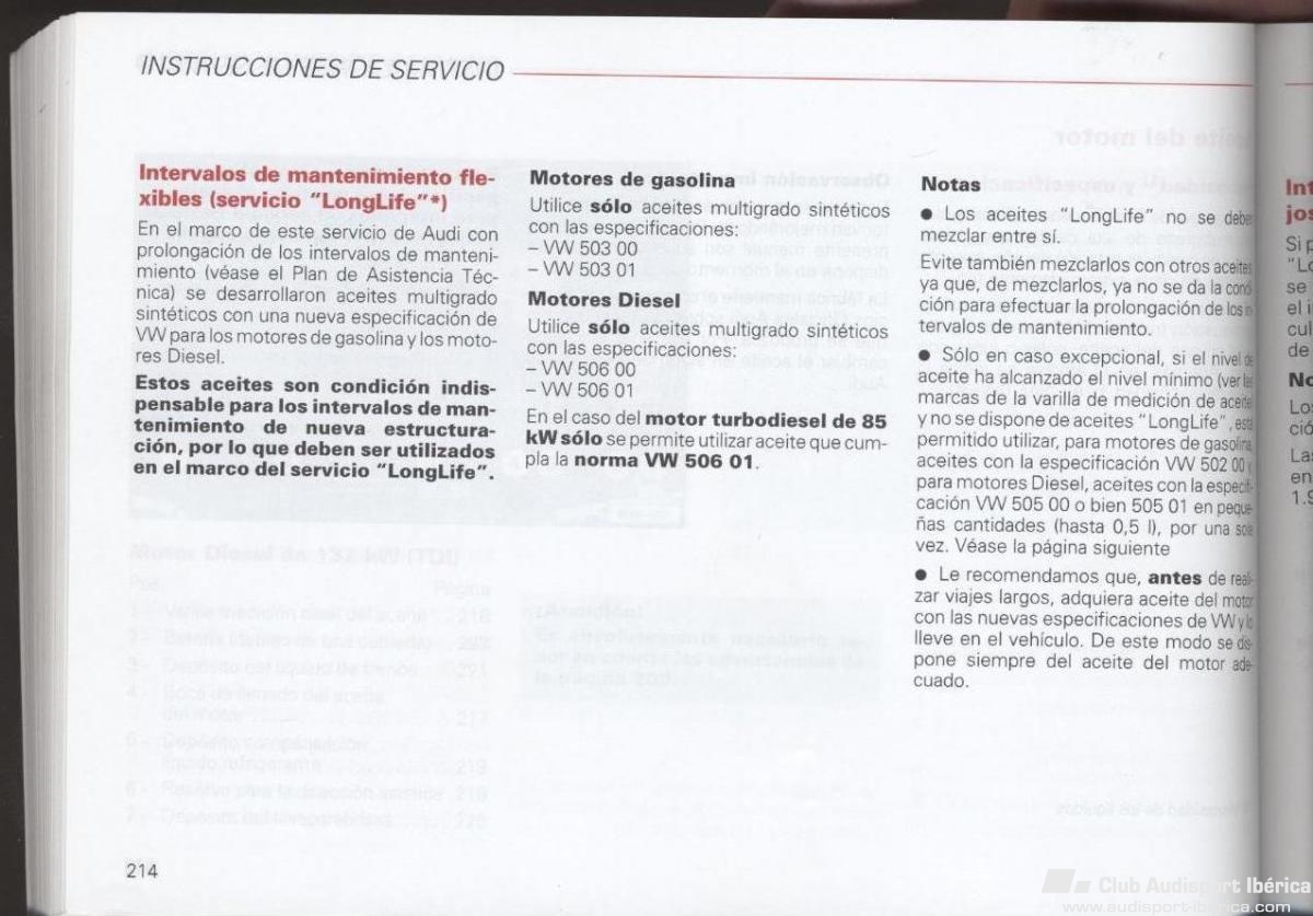

panadero_es Publicado 29 de Mayo del 2013 Denunciar Publicado 29 de Mayo del 2013 Te añado lo que pone el manual: Responder
panadero_es Publicado 29 de Mayo del 2013 Denunciar Publicado 29 de Mayo del 2013 Y la siguiente pagina es: Siempre que cumpla esas especificaciones, te da completamente igual la marca. Audi en éstos momentos está dando Castrol, pero eso no quiere decir que sea el mejor. Ya sabes que hay algunos modelos que no se pueden mezclar unos aceites con otros. Si es longlife sale un poco mas caro, pero supuestamente le puedes hacer 30.000km (yo no se los haría, lo cambiaría como mucho a los 20.000 km) pero también es un aceite más fluido por lo que el motor consume y tienes que reponer. Yo se lo cambio cada 15.000 y no le hecho el longlife, aunque si le hecho el castrol, pero te repito que no quiere decir que sea el mejor lo que importa es que cumpla las especificaciones, que hagas los cambios de aceite cuando le toque y mi consejo que siempre cambies el filtro que vale 10 € y así no mezclas ése medio litro que tiene dentro con el aceite nuevo. Ala, ahí tienes otro consejo.... Responder
DISPARU Publicado 29 de Mayo del 2013 Autor Denunciar Publicado 29 de Mayo del 2013 Y la siguiente pagina es: Siempre que cumpla esas especificaciones, te da completamente igual la marca. Audi en éstos momentos está dando Castrol, pero eso no quiere decir que sea el mejor. Ya sabes que hay algunos modelos que no se pueden mezclar unos aceites con otros. Si es longlife sale un poco mas caro, pero supuestamente le puedes hacer 30.000km (yo no se los haría, lo cambiaría como mucho a los 20.000 km) pero también es un aceite más fluido por lo que el motor consume y tienes que reponer. Yo se lo cambio cada 15.000 y no le hecho el longlife, aunque si le hecho el castrol, pero te repito que no quiere decir que sea el mejor lo que importa es que cumpla las especificaciones, que hagas los cambios de aceite cuando le toque y mi consejo que siempre cambies el filtro que vale 10 € y así no mezclas ése medio litro que tiene dentro con el aceite nuevo. Ala, ahí tienes otro consejo.... ¡¡¡MUCHISIMAS GRACIAS ¡¡ LO DEL LIBRO NO LO ENTENDIA MUY BIEN SE AGRADECE MUCHO TU CONSEJO ¡¡¡UN SALUDO DESDE ASTURIAS¡¡ Responder
