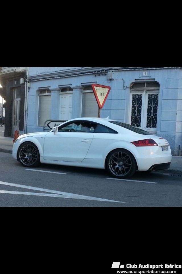

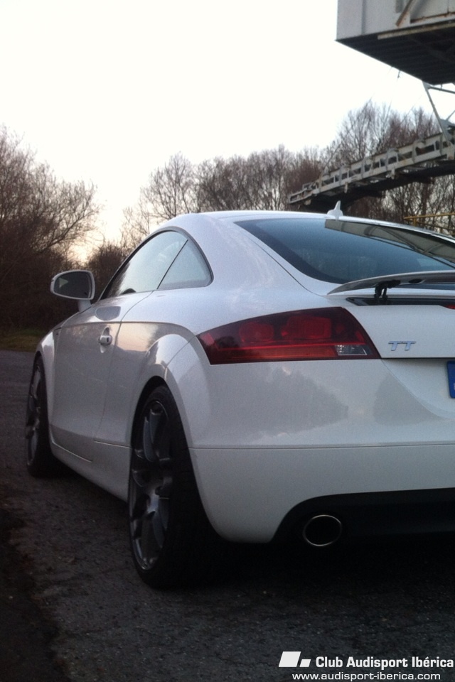

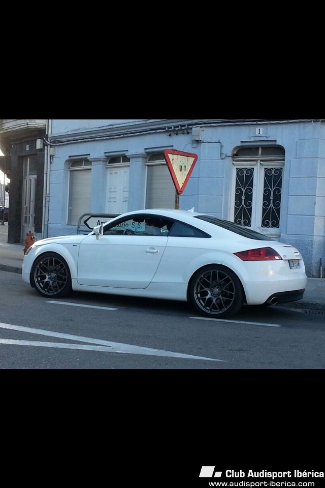

PorTiTaS Publicado 29 de Mayo del 2013 Denunciar Publicado 29 de Mayo del 2013 Si llevo los amortiguadores originales con muelles eibach, bajan 3 cm; yo sinceramente para ponerle los sline no le pongo nada por que son 1cm más bajo que de serie. Genaro, te pongo las fotos q tengo en el móvil, a ver si salen. Responder
PorTiTaS Publicado 29 de Mayo del 2013 Denunciar Publicado 29 de Mayo del 2013 Parecía el de tráfico, decir tb que con los separadores parece más bajo. Responder
