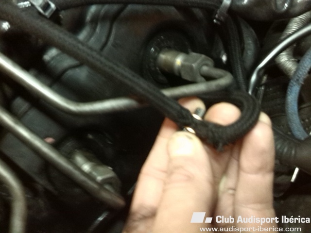

palenzuela Publicado 30 de Noviembre del 2013 Denunciar Publicado 30 de Noviembre del 2013 He solucionado el problema y el coche ha arrancado y funciona erfectamente, he seguido los pasos del BRICO y he cambiado los tubos de goma de los retornos de gasoil, la valvula termostatica del filtro de combustible, el filtro de gasoil, y las arandelas del tornillo hueco que sujeta el pitoro donde se insertan los retornos de gasoil al inyector, son las que trato de mostrar en la foto. Responder

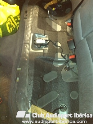

palenzuela Publicado 30 de Noviembre del 2013 Denunciar Publicado 30 de Noviembre del 2013 El otro día os comentaba que mi coche es avant y que debajo del asiento trasero no estan ls aforadores como vosotros decis, os adjunto foto. respecto al que le arranca mal el coche y despues de 10 veces le arranca, pienso que es motor de arranque y legara un momento proximo que ya no mueva. Tiene problema de contactos en las delgas Responder
panadero_es Publicado 30 de Noviembre del 2013 Autor Denunciar Publicado 30 de Noviembre del 2013 (editado) Entonces será de antes del 00 no? Si no me equivoco está en la parte del maletero, debajo de la moqueta. Casi todos los que he visto así eran berlina, ningún avant. Por cierto, me alegro que lo solucionases, pero haz la prueba con menos de medio depósito y déjalo cuesta arriba toda la noche. Entiendo que no te ha hecho falta ponerle la bomba adicional. Sent from my iPhone using Tapatalk Editado 30 de Noviembre del 2013 por panadero_es Responder

a34323 Publicado 30 de Noviembre del 2013 Denunciar Publicado 30 de Noviembre del 2013 Palenzuela, todos aquellos vehículos que no llevan tracción quattro, llevan la bomba de trasiego en el maletero. Los que tenemos tracciión total tenemos 3 huecos: dos en el asiento trasero y uno en el maletero. Responder
panadero_es Publicado 30 de Noviembre del 2013 Autor Denunciar Publicado 30 de Noviembre del 2013 Palenzuela, todos aquellos vehículos que no llevan tracción quattro, llevan la bomba de trasiego en el maletero. Los que tenemos tracciión total tenemos 3 huecos: dos en el asiento trasero y uno en el maletero. No lo sabia.... Responder
