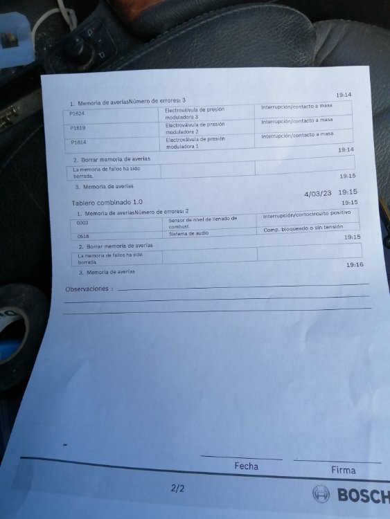

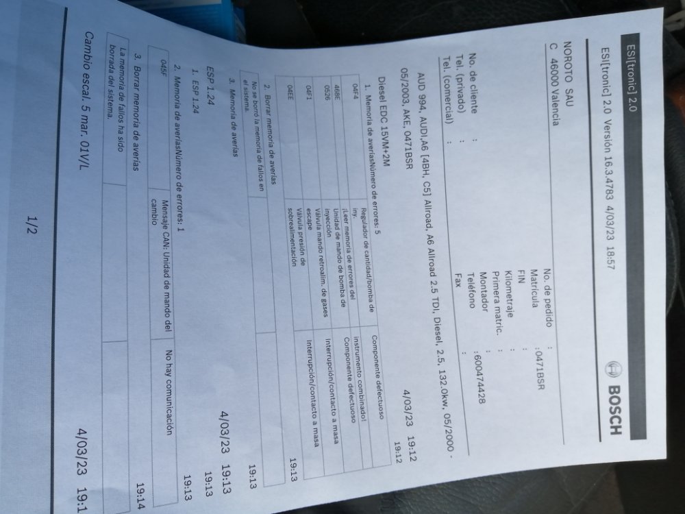

davidpr Publicado 6 de Marzo del 2023 Denunciar Compartir Publicado 6 de Marzo del 2023 En 3/3/2023 a las 18:22, davidpr dijo: perdon la bomba es delphi FE0469-12B1 estos son los fallos que lanza la maquina, podrian echarme una mano Responder Enlace al comentario Compartir en otros sitios web More sharing options...
