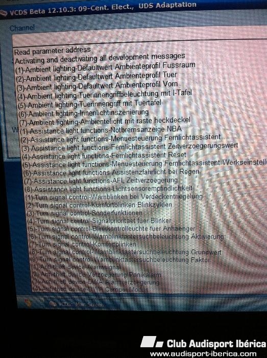

Gretaymoli Publicado 30 de Mayo del 2013 Denunciar Publicado 30 de Mayo del 2013 Hola a todos. Ya tengo el vagcom 12.10.3. Vengo de Londres y allí lo compré. Aquí podéis comprarlo también a través de TODODIAGNÓSTICO. Sólo me ha dado tiempo a probarlo rápidamente y en principio las ayudas no están aún adaptadas a nuestro coche. En Adaptation (es una de las secciones de cada módulo) se ve todo o casi todo pero en la de Coding, como no hay ayuda de long coding estamos un poco ciegos. Yo voy a empezar a curiosear a ver si veo que puede hacerse pero va a requerir mucho tiempo. Ya os contaré. Responder

Gretaymoli Publicado 31 de Mayo del 2013 Denunciar Publicado 31 de Mayo del 2013 Un ejemplo de lo que se ve con el vag. La foto es mala pero para los que no lo conozcáis os servirá de orientación. Responder
