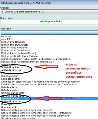

00juanato Publicado 15 de Junio del 2018 Denunciar Publicado 15 de Junio del 2018 En 15/6/2018 a las 15:04, nestea dijo: Te enlazo contestaciones anteriores de los compañeros. Y la imagen donde se ve claramente donde cometes el error. Espero lo soluciones pronto. Un saludo. Expand Responder
Sir.McCoy Publicado 19 de Junio del 2018 Denunciar Publicado 19 de Junio del 2018 Siento la tardanza en contestar. En primer lugar, mil gracias a todos por vuestro tiempo y molestaros en contestar. Y en segundo lugar, el error como bien decíais fue confundir por las prisas y ansias Abbiegelicht por Abblendlicht en el piloto derecho. Mil gracias. Responder

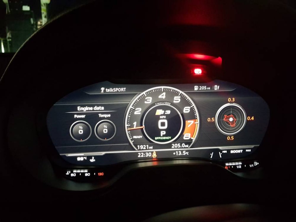

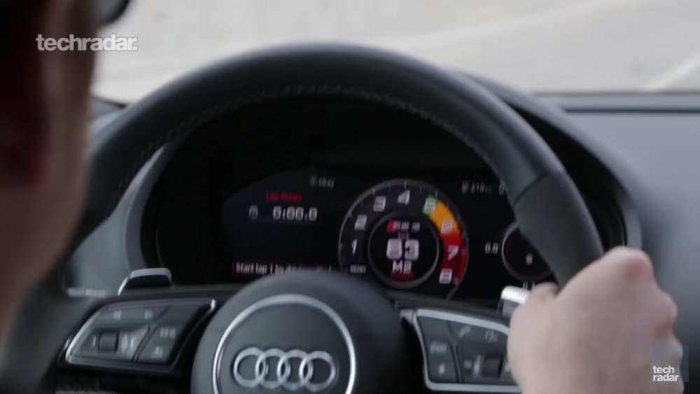

Vegas Publicado 23 de Mayo del 2019 Denunciar Publicado 23 de Mayo del 2019 Alguien sabe si esto es posible con el vagcom en el virtual cockpit? Se que esto lo lleva el RS3 pero me molaría saber si por vagcom se puede activar el engine data como viene en una foto de un S3 y como se hace y si quizás se puede poner los colores que salen en el cuenta revoluciones cuando van subiendo las vueltas como aparece en la foro del Rs3 que seguro que todo esto se podrá activar por vagcom Alguien tiene alguna idea de como se hace? Gracias por la ayuda de antemano! Responder

RGG Publicado 23 de Mayo del 2019 Denunciar Publicado 23 de Mayo del 2019 (editado) En 23/5/2019 a las 0:30, Vegas dijo: Alguien sabe si esto es posible con el vagcom en el virtual cockpit? Se que esto lo lleva el RS3 pero me molaría saber si por vagcom se puede activar el engine data como viene en una foto de un S3 y como se hace y si quizás se puede poner los colores que salen en el cuenta revoluciones cuando van subiendo las vueltas como aparece en la foro del Rs3 que seguro que todo esto se podrá activar por vagcom Alguien tiene alguna idea de como se hace? Gracias por la ayuda de antemano! Expand ya estuve yo indagando, no se puede Lo de power y torque se puede hacer aparecer pero siempre marca cero..y lo de las luces de rpm no se puede(o al menos no se podia) Editado 23 de Mayo del 2019 por RGG Responder

Lsilvag Publicado 27 de Julio del 2019 Denunciar Publicado 27 de Julio del 2019 Respecto a lo del cockpit, hace 5 días cambié mi A4 B8.5 por un A3 sedán Sline y blackline y más historias, y quería saber si con el vagcom puedo ponerle el modo este “sport” que tienen el S3 y el RS3. Lo del torque y power ya he visto a algunos que lo han intentado y no va, parece ser que el RS3 tiene hardware específico para que funcione. Os dejo una foto de mi nuevo bichejo Gracias! Responder
