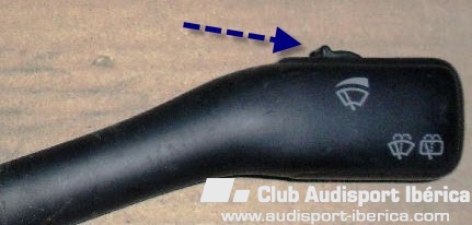

PeterG Publicado 21 de Enero del 2015 Denunciar Publicado 21 de Enero del 2015 ¿Hay forma de modificar la sensibilidad del sensor de lluvia? No encuentro nada en los códigos y desde que me cambiaron el parabrisas no funcionó nunca igual Responder
Gretaymoli Publicado 21 de Enero del 2015 Denunciar Publicado 21 de Enero del 2015 Mediante Vag-com no se me ocurre nada pero, ¿has probado con la rueda de la propia palanca? Si la colocas a la derecha aumenta la sensibilidad (barre con menos agua) y a la izquierda disminuye. Responder
