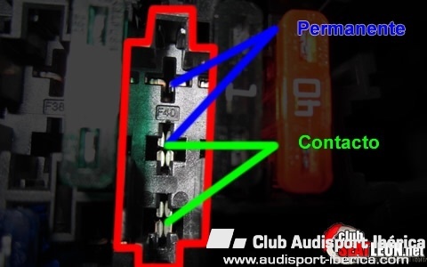

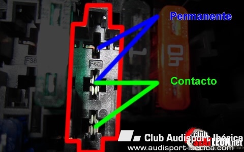

cougartc Publicado 16 de Mayo del 2015 Denunciar Publicado 16 de Mayo del 2015 Sabéis si hay alguna opción para desactivar el apagado automático de la alimentación usb del phone box al quitar el contacto? Para que mantenga corriente incluso con el coche cerrado Responder
Rafa7 Publicado 17 de Mayo del 2015 Denunciar Publicado 17 de Mayo del 2015 Mas bien es un tema de instalacion electrica, saber que fusible alimenta el phone box y creo haber visto en foro Seat Leon para mantener alimentacion para nevera portatil con contacto quitado, canbiaban dicho fusible de posicion, (cada fusible o algunos tienen dos posibles conexiones, . Un saludo Responder
Rafa7 Publicado 17 de Mayo del 2015 Denunciar Publicado 17 de Mayo del 2015 Seria algo asi: Responder
Chi Publicado 17 de Mayo del 2015 Denunciar Publicado 17 de Mayo del 2015 Perdon, asi Eso ya lo he comentado en otro hilo. Fusible 40 debajo del volante. Solo funciona con los enchufes de 12V, el phone box usa una toma aparte. Responder

cougartc Publicado 17 de Mayo del 2015 Denunciar Publicado 17 de Mayo del 2015 El fusible 40 solo es para la alimentación a 12v si. El phone box va con la iluminación interior me parece a mi. La única solución me parece que es cableado eléctrico Responder
jatdt Publicado 17 de Mayo del 2015 Denunciar Publicado 17 de Mayo del 2015 no teneis una toma de mechero para la parte de atras? esa corriente tiene q ser como lo de la toma de mechero Responder
