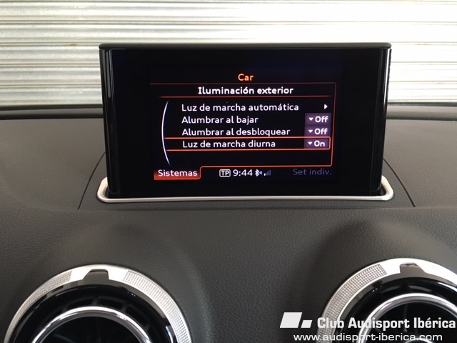

zackA3 Publicado 2 de Abril del 2016 Denunciar Publicado 2 de Abril del 2016 (editado) Acabo de hacer cosillas al coche y hay cosas que no encuentro y que nose como hacerlas. Lo que he conseguido: -Barrido de agujas -Temperatura de aceite -Pulsos Intermitentes -Aumento duracion coming home -Desactivacion del limpialuneta trasero -Desactivar la indicacion de cambio de marcha -Activar cierre automatico de las ventanas cuando llueva. -Activar 3ª luz de freno al abrir el maletero (Bueno se me olvido lo de poner el 0 a 100 ya lo hare.) Lo que no he conseguido: -Lo del star/stop ya que no he podido con las temperaturas, porque no encuentro el nombre y ademas encuentro algo parecido con ED delante pero no me deja modificar la temperatura, con el voltage que si lo vi como se consigue, poniendolo a 0? (he mirado y dicen que hay que ponerlo a 12.1, es asi?) -La luz diurna a mas potencia con las de cruce ya que en el pdf pone que hay que activar las dos por separado pero es la misma foto y nose cual es el modulo de la otra, ese lo encontre pero como decis que hay otro y nose cual es no lo modifique. -DESACTIVAR LUCES DIURNAS A TRAVÉS DEL MMI, no encuentro el modulo, y he mirado todoo jajaja Ayudadme cuando podais, y muchas gracias a todos por todo esto. Editado 2 de Abril del 2016 por zackA3 Responder

zackA3 Publicado 8 de Abril del 2016 Denunciar Publicado 8 de Abril del 2016 (editado) Acabo de hacer cosillas al coche y hay cosas que no encuentro y que nose como hacerlas. Lo que he conseguido: -Barrido de agujas -Temperatura de aceite -Pulsos Intermitentes -Aumento duracion coming home -Desactivacion del limpialuneta trasero -Activar cierre automatico de las ventanas cuando llueva. -Activar 3ª luz de freno al abrir el maletero -Star Stop con el voltage Lo que no he conseguido: -Desactivar la indicacion de cambio de marcha (hice lo del pdf ya lo tengo en no activo pero me sigue apareciendo ¿Porque sera? --Pulsos Intermitentes (no encuentro el modulo la verdad, con el 15,7 y nose si cambio de nombre o que, el coche es de diciembre de 2015) -La luz diurna a mas potencia con las de cruce ya que en el pdf pone que hay que activar las dos por separado pero es la misma foto y nose cual es el modulo de la otra, ese lo encontre pero como decis que hay otro y nose cual es no lo modifique. -DESACTIVAR LUCES DIURNAS A TRAVÉS DEL MMI, no encuentro el modulo, y he mirado todoo jajaja Lo del espejo interior era mas fumada mia que otra cosa Editado 8 de Abril del 2016 por zackA3 Responder
Torvic Publicado 8 de Abril del 2016 Denunciar Publicado 8 de Abril del 2016 (editado) Acabo de hacer cosillas al coche y hay cosas que no encuentro y que nose como hacerlas. Lo que he conseguido: -Barrido de agujas -Temperatura de aceite -Pulsos Intermitentes -Aumento duracion coming home -Desactivacion del limpialuneta trasero -Activar cierre automatico de las ventanas cuando llueva. -Activar 3ª luz de freno al abrir el maletero -Star Stop con el voltage Lo que no he conseguido: -Desactivar la indicacion de cambio de marcha (hice lo del pdf ya lo tengo en no activo pero me sigue apareciendo ¿Porque sera? --Pulsos Intermitentes (no encuentro el modulo la verdad, con el 15,7 y nose si cambio de nombre o que, el coche es de diciembre de 2015) -La luz diurna a mas potencia con las de cruce ya que en el pdf pone que hay que activar las dos por separado pero es la misma foto y nose cual es el modulo de la otra, ese lo encontre pero como decis que hay otro y nose cual es no lo modifique. -DESACTIVAR LUCES DIURNAS A TRAVÉS DEL MMI, no encuentro el modulo, y he mirado todoo jajaja Lo del espejo interior era mas fumada mia que otra cosa ZackA3, si que has activado cosas  .. Lo de desactivar las diurnas desde mmi, ¿ Lo lleva alguien activado? Editado 8 de Abril del 2016 por torvic Responder
Gretaymoli Publicado 9 de Abril del 2016 Denunciar Publicado 9 de Abril del 2016 Acabo de hacer cosillas al coche y hay cosas que no encuentro y que nose como hacerlas. Lo que he conseguido: -Barrido de agujas -Temperatura de aceite -Pulsos Intermitentes -Aumento duracion coming home -Desactivacion del limpialuneta trasero -Activar cierre automatico de las ventanas cuando llueva. -Activar 3ª luz de freno al abrir el maletero -Star Stop con el voltage Lo que no he conseguido: -Desactivar la indicacion de cambio de marcha (hice lo del pdf ya lo tengo en no activo pero me sigue apareciendo ¿Porque sera? --Pulsos Intermitentes (no encuentro el modulo la verdad, con el 15,7 y nose si cambio de nombre o que, el coche es de diciembre de 2015) -La luz diurna a mas potencia con las de cruce ya que en el pdf pone que hay que activar las dos por separado pero es la misma foto y nose cual es el modulo de la otra, ese lo encontre pero como decis que hay otro y nose cual es no lo modifique. -DESACTIVAR LUCES DIURNAS A TRAVÉS DEL MMI, no encuentro el modulo, y he mirado todoo jajaja Lo del espejo interior era mas fumada mia que otra cosa ZackA3, si que has activado cosas  .. Lo de desactivar las diurnas desde mmi, ¿ Lo lleva alguien activado? Yo mismo. En el menú CAR: Responder
