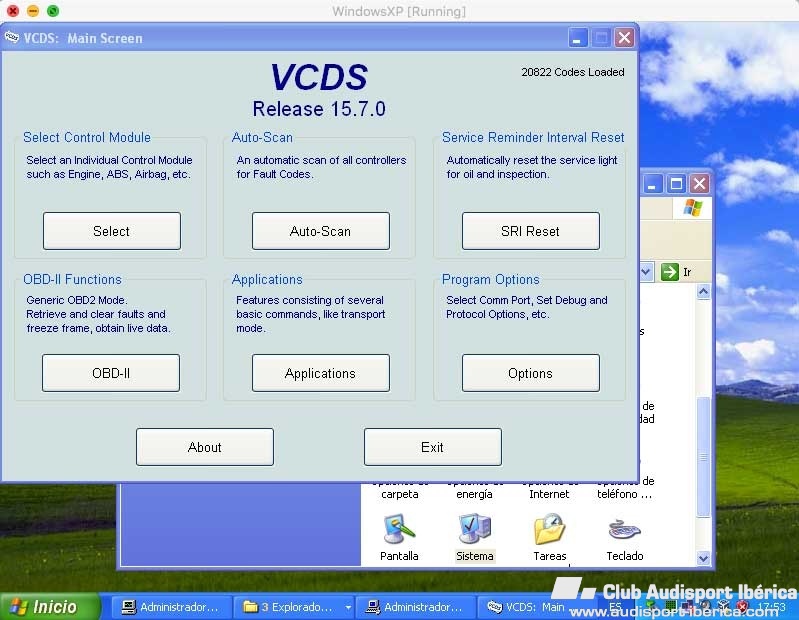

Mike_R Publicado 15 de Mayo del 2016 Denunciar Publicado 15 de Mayo del 2016 Vale ya no hace falta... Me baje de internet los paquetes y los he instalado en la virtual y funciona perfectamente... ahora si!!!! Ya tengo todo listo para el dia D jeje Responder
Gretaymoli Publicado 15 de Mayo del 2016 Denunciar Publicado 15 de Mayo del 2016 (editado) Alguien que tenga el VAGCOM 15.7 pirata "el barato vamos" me puede pasar el paquete de instalacion... Porque me acabo de instalar W7 con bootcamp y tengo el mismo problema... detecta el cable pero el software no arranca. gracias de antemano... No necesitas nada más que seguir las instrucciones y estas son: Conecta el cable al coche, gira el contacto y en ese punto arranca el programa = milagro. Verás que sí arranca. Esta nueva versión detecta la conexión al coche, si no existe, no arranca el programa. Prueba. PD. Y no olvides desactivar el antivirus y bloquear la conexión a internet. Editado 15 de Mayo del 2016 por Gretaymoli Responder
Mike_R Publicado 15 de Mayo del 2016 Denunciar Publicado 15 de Mayo del 2016 Alguien que tenga el VAGCOM 15.7 pirata "el barato vamos" me puede pasar el paquete de instalacion... Porque me acabo de instalar W7 con bootcamp y tengo el mismo problema... detecta el cable pero el software no arranca. gracias de antemano... No necesitas nada más que seguir las instrucciones y estas son: Conecta el cable al coche, gira el contacto y en ese punto arranca el programa = milagro. Verás que sí arranca. Esta nueva versión detecta la conexión al coche, si no existe, no arranca el programa. Prueba. PD. Y no olvides desactivar el antivirus y bloquear la conexión a internet. Al final he podido arrancarla sin conectar al coche. Aunque obviamente no me deja hacer nada y me dice que hay un error en la conexion. Responder

Gretaymoli Publicado 15 de Mayo del 2016 Denunciar Publicado 15 de Mayo del 2016 Alguien que tenga el VAGCOM 15.7 pirata "el barato vamos" me puede pasar el paquete de instalacion... Porque me acabo de instalar W7 con bootcamp y tengo el mismo problema... detecta el cable pero el software no arranca. gracias de antemano... No necesitas nada más que seguir las instrucciones y estas son: Conecta el cable al coche, gira el contacto y en ese punto arranca el programa = milagro. Verás que sí arranca. Esta nueva versión detecta la conexión al coche, si no existe, no arranca el programa. Prueba. PD. Y no olvides desactivar el antivirus y bloquear la conexión a internet. Al final he podido arrancarla sin conectar al coche. Aunque obviamente no me deja hacer nada y me dice que hay un error en la conexion. Pues será que el bootcamp te "puentea" algo, porque la 15.7 no arranca si no detecta la conexión. Ya nos irás contando. Responder
