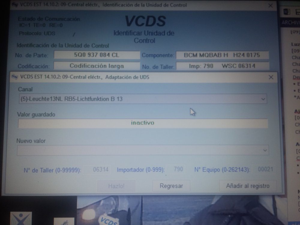

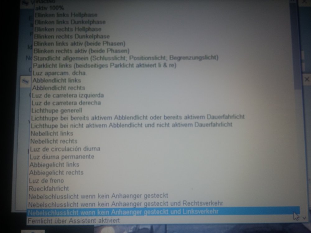

carlos b Publicado 7 de Julio del 2017 Denunciar Publicado 7 de Julio del 2017 hace 9 horas, FrA1l3 dijo: Hola, Aunque tienes 7 mensajes, estás registrado desde 2012, por lo que no eres novato en el foro e imagino que sabrás cómo funciona. En el primer mensaje de este hilo, ya tienes la codificación que pides (y muchas, muchísimas más) aportadas desinteresadamente por la gente que comparte sus conocimientos en el foro. Sé que es extremadamente fácil llegar, pedir y largarse por donde has venido, pero invierte un minuto de tu tiempo en molestarte al menos, que ya está todo puesto. GRACIAS Buenos días FrA1l3, sólo estoy pidiendo un poco de ayuda no se me da bien el vag com, sigo los pasos y llegó a un punto y no paso, lo mismo no me explique bien y pido disculpas, tengo un a3 sporbak de abril 2016 1.4 150cv s tronic, y mi cable es 15.7.4. Cuando llegó para activar el nuevo valor, pincho y se habré un menú que es la segunda foto y ahí es donde me quedo y no se que poner, por eso estoy pidiendo un poco de ayuda si alguien me puede ayudar se lo agradecería, muchas gracias. Responder
FrA1l3 Publicado 7 de Julio del 2017 Denunciar Publicado 7 de Julio del 2017 hace 3 horas, carlos b dijo: Buenos días FrA1l3, sólo estoy pidiendo un poco de ayuda no se me da bien el vag com, sigo los pasos y llegó a un punto y no paso, lo mismo no me explique bien y pido disculpas, tengo un a3 sporbak de abril 2016 1.4 150cv s tronic, y mi cable es 15.7.4. Cuando llegó para activar el nuevo valor, pincho y se habré un menú que es la segunda foto y ahí es donde me quedo y no se que poner, por eso estoy pidiendo un poco de ayuda si alguien me puede ayudar se lo agradecería, muchas gracias. Vale, te explico: Channel Leuchte12NL LB45-light function B12 -> Adjust Value on cornering left --> Valor Abbiegelicht LinksChannel Leuchte13NL RB5-light function B13 -> Adjust Value on cornering right --> Valor Abbiegelicht Recht Y después sigues modificando el resto de cosas Responder
carlos b Publicado 7 de Julio del 2017 Denunciar Publicado 7 de Julio del 2017 hace 7 horas, FrA1l3 dijo: Vale, te explico: Channel Leuchte12NL LB45-light function B12 -> Adjust Value on cornering left --> Valor Abbiegelicht LinksChannel Leuchte13NL RB5-light function B13 -> Adjust Value on cornering right --> Valor Abbiegelicht Recht Y después sigues modificando el resto de cosas Vale gracias cuando tenga un rato pruebo y ya te digo. Responder

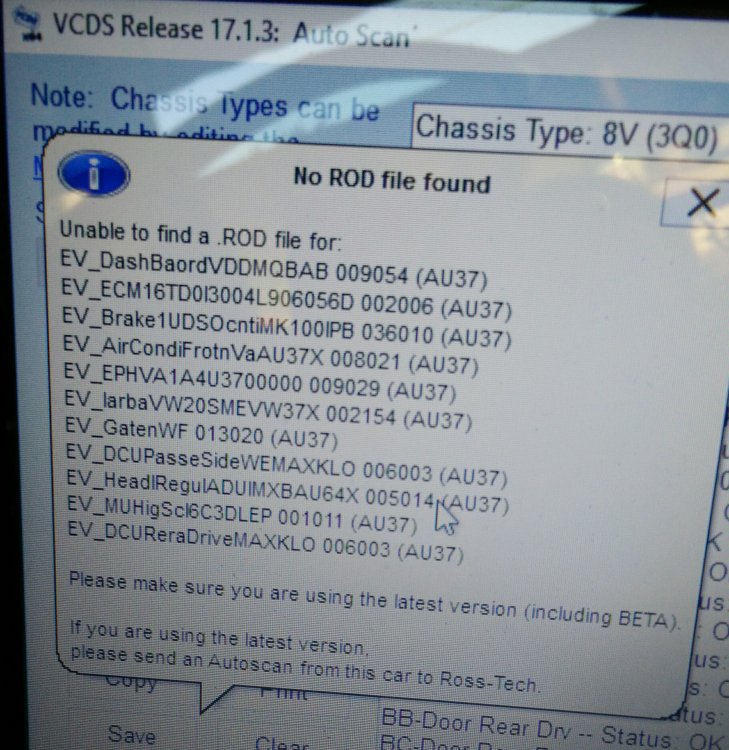

FelipeM_tw Publicado 9 de Julio del 2017 Denunciar Publicado 9 de Julio del 2017 Veo que hay gente que ya está consiguiendo cosas con el 17.1.3 en restyling, pero yo lo único que consigo hacer es leer los fallos de la ecu y poco más. Todo lo demás que intente hacer, me dice que está hecho satisfactoriamente y luego me sale un mensaje de error por falta del archivo .Rod correspondiente. ¿Es culpa mía? ¿De mi vagcom o de que? Responder
carlos b Publicado 12 de Julio del 2017 Denunciar Publicado 12 de Julio del 2017 En 7/7/2017 a las 21:14, carlos b dijo: Vale gracias cuando tenga un rato pruebo y ya te En 7/7/2017 a las 21:14, carlos b dijo: Vale gracias cuando tenga un rato pruebo y ya te digo. Buenas tardes FrA1l3 ya lo he conseguido, muchas gracias. Responder

FrA1l3 Publicado 17 de Julio del 2017 Denunciar Publicado 17 de Julio del 2017 En 9/7/2017 a las 11:00, FelipeM_tw dijo: Veo que hay gente que ya está consiguiendo cosas con el 17.1.3 en restyling, pero yo lo único que consigo hacer es leer los fallos de la ecu y poco más. Todo lo demás que intente hacer, me dice que está hecho satisfactoriamente y luego me sale un mensaje de error por falta del archivo .Rod correspondiente. ¿Es culpa mía? ¿De mi vagcom o de que? Buenas! No había visto este mensaje! Lo de que falta el archivo rod es culpa del vagcom, le falta el fichero de labels de esas unidades. Siento decirte que varios compañeros con el mismo problema, no les ha servido enviarles los ficheros. Al ser pirata no me atrevo a aconsejarte otra cosa, podrías probar a bajar el original 17.1.3 y copiar todos los ficheros menos el ejecutable encima de instalación, aunque haz backup antes por si acaso. Responder
