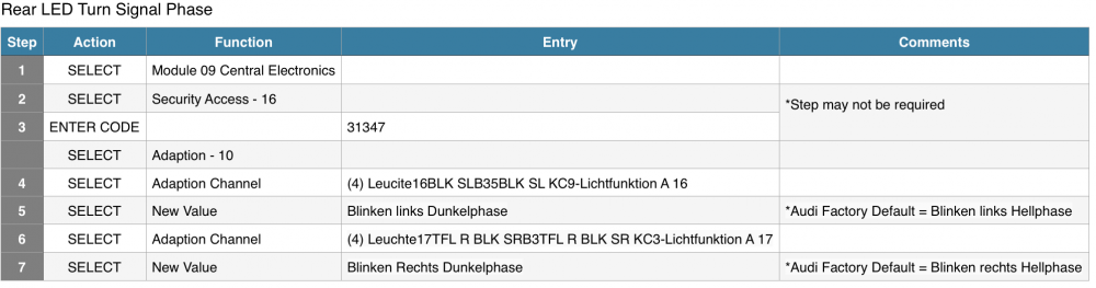

JPAC Publicado 17 de Agosto del 2017 Denunciar Publicado 17 de Agosto del 2017 En 22/02/2017 a las 12:08, FrA1l3 dijo: Hola! Ya hay un hilo con ese tipo de intermitentes como el video que pones. Resumiendo, no es legal en España. La luz intermitente debe iluminarse en un sólo bloque, esa codificación lo hace en 2 partes, esa es la explicación. Aún así, si quieres jugártela, la codificación está puesta en el subforo, busca dinamic rear lights o intermitentes dinámicos y la verás. También la tienes en Stemei.de Buenas he buscado esta codificación y no aparece, eres tan amable de poner el enlace. Gracias. Responder
FrA1l3 Publicado 23 de Agosto del 2017 Denunciar Publicado 23 de Agosto del 2017 En 17/8/2017 a las 14:03, JPAC dijo: Buenas he buscado esta codificación y no aparece, eres tan amable de poner el enlace. Gracias. Buenas, Ahí tienes, te recuerdo de nuevo que es ilegal en España y por lo tanto te arriesgas a multa. Responder
JPAC Publicado 23 de Agosto del 2017 Denunciar Publicado 23 de Agosto del 2017 hace 2 horas, FrA1l3 dijo: Buenas, Ahí tienes, te recuerdo de nuevo que es ilegal en España y por lo tanto te arriesgas a multa. Muchisimas gracias. Por cierto codifique el cornering pero nada se me quedaban los dos antinieblas fijos, y la anulación del star stop al cambiar a 50 grados me decía q valor fuera de rango o algo asi. Sabes la solución?. Gracias por anticipado. Responder
FrA1l3 Publicado 23 de Agosto del 2017 Denunciar Publicado 23 de Agosto del 2017 hace 11 minutos, JPAC dijo: Muchisimas gracias. Por cierto codifique el cornering pero nada se me quedaban los dos antinieblas fijos, y la anulación del star stop al cambiar a 50 grados me decía q valor fuera de rango o algo asi. Sabes la solución?. Gracias por anticipado. Buenas! Los antinieblas ni idea, no tengo. A ver si algún compi te ayuda. Para el start-stop depende de la versión, prueba la codificación del voltaje, la que tienes que pasar el valor de 9.6 a 12 o algo así, es lo que hice a varios compañeros y funcionó. Tienes la codificación en el primer mensaje de este hilo saludos! Responder

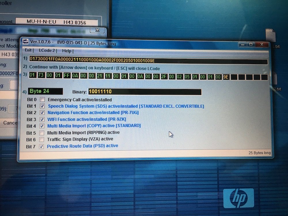

juliantdi Publicado 21 de Octubre del 2017 Denunciar Publicado 21 de Octubre del 2017 (editado) Hola, ¿alguien ha activado en un a3 2014 el reconocimiento de señales? He usado el buscador y no he encontrado a nadie hablando del tema. Tengo el Line assist etc... me reconoce las señales de velocidad solo (limites de velocidad) pero mirando en el menú del MMI con el VAGCOM me da opción de activarlo (foto) Luego mirando en otros foros he encontrado esto: http://www.ozaudi.com/forums/showthread.php/45848-8V-VCDS-Mods/page32 Traffic Sign Recognition is working as well as I think it ever will, about once a trip you get a "Traffic Sign Recognition: currently restricted" message on the DIS. I had hoped to find a way to stop that happening. Other than that it works fine ("with-in system limits") - if youhave the assistance package of course.Make sure you do them in this order : Don't do both A5 coding and adaptions together before the Instruments (17) coding :Module: 5FAdaption: (63) vehicle function list BAP traffic_sign_recognition_0x21ActivatedAdaption: (151) vehicle menu select-service menu_display_road_sign_identificationActivatedModule: A5CodingByte 1, Bit 0 Enable - "01 traffic sign recognition (FTE) active"Module: 17CodingByte 5, Bit 2 Enable - "Traffic Sign Recognition installed"Module: A5 Adaption: Display end of speed limit symbolActivatedAdaption: Road sign detection fusion modeRoad sign fusionI had it disabled briefly and re-enabled it this morning with the above changes. Editado 21 de Octubre del 2017 por juliantdi Responder
