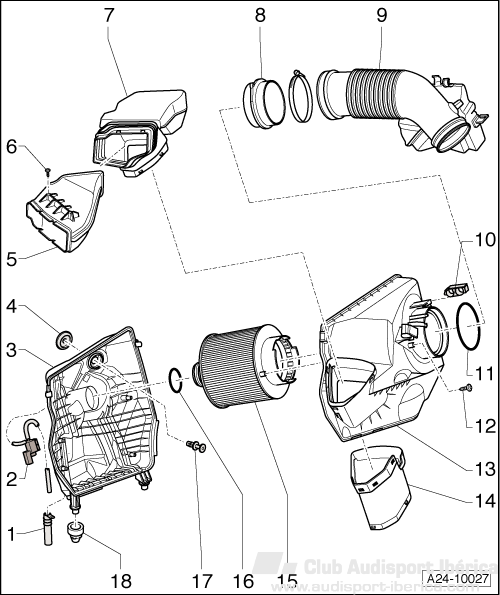

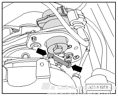

ximo@6 Publicado 30 de Mayo del 2013 Denunciar Compartir Publicado 30 de Mayo del 2013 la J724 se encuentra en el turbo y la N275 se encuentra en el cajon donde se encuentra el filtro del aire del motor es la marcada con el numero 2 Responder Enlace al comentario Compartir en otros sitios web More sharing options...
