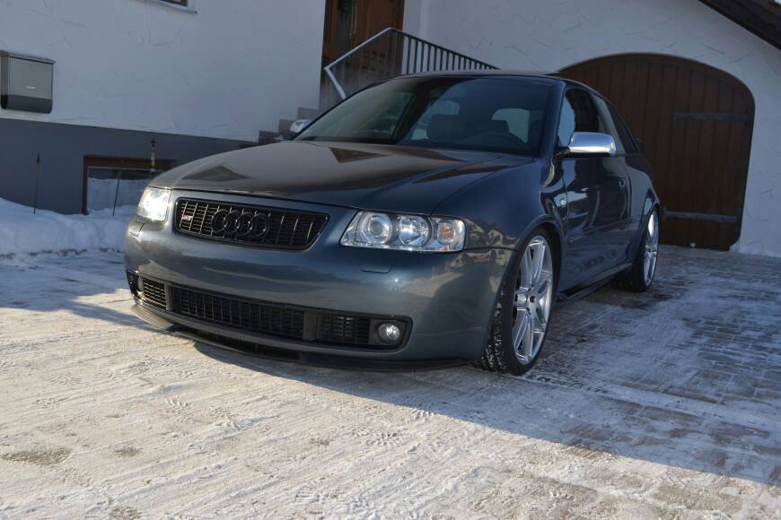

audikick Publicado 3 de Junio del 2013 Denunciar Publicado 3 de Junio del 2013 Yo "el culpable" dice ... si solo puse esa foto para k veas como kedaria lo de tapar los intermitentes .. ni me fije k tenia el parachoques alisado. Pero rellenalo ptimero con plastico y ya despues alisas con pasta. Pa k no se agriete a las largas. Un saludo y aver si vemos pronto esos cambios del bolido en real. Enviado desde mi GT-I9100 usando Tapatalk 2 Responder

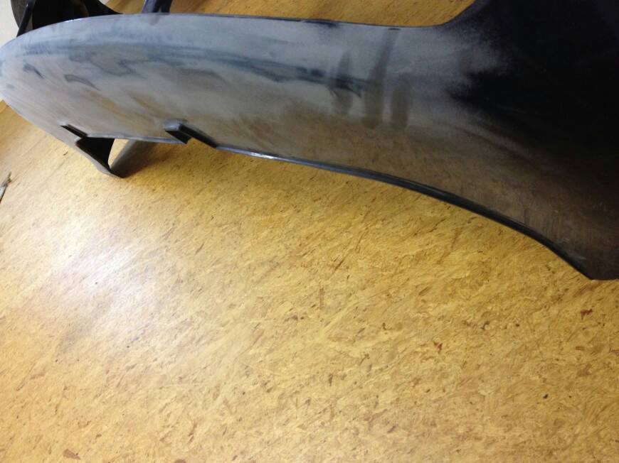

Bully Publicado 3 de Junio del 2013 Autor Denunciar Publicado 3 de Junio del 2013 Lo sé Gregor, es broma, no te preocupes, pero sigues siendo el causante de haber estado hoy todo el día alisando los cantitos de los parachoques, je. También he unido con esa masilla plástica como describes las molduras de las aletas traseras a las mismas y al alerón de Seat como en su día se hizo delante. Ahora al pintarse dejará ver unas superficies más limpias si cabe al eliminarse esos cantos entre piezas y accesorios. Os pondré más adelante otras tantas fotos. Saludos. Responder

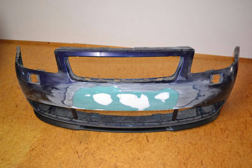

Bully Publicado 5 de Junio del 2013 Autor Denunciar Publicado 5 de Junio del 2013 Continuamos con lo que más os gusta. En este caso, como no quiero tocar los interiores por, repito, el mínimo cambio de tonalidad de color, al menos sí se desmonta lo más susceptible de poderse apreciar algún cambio. No es lo mismo mirar un capot interiormente que por ejemplo unas aletas delanteras y sus interiores, que al sol sí destacaría ese perlado, por tanto este es el resultado de su frontal. De esta forma también se trabaja la pieza al menos delantera de manera más cómoda y que tras unos cuantos años desde su montaje no se le había hecho absolutamente nada, ahora el canto inferior de simulación de separación del parachoques con el alerón al estilo de los A3 queda enrasado para una mayor integración del conjunto. Como prácticamente detrás va casi todo por separado a excepción del interior de las aletas traseras el parachoques tampoco tan siquiera ha sido desmontado, aunque sí en estos momentos parte de él no está sujeto para ser pintado en sus puntas y no pelarse ya que se ha matizado igualmente, también alisado. Anteriormente mencionadas pero sin fotos el alisado de las molduras de las aletas y los alerones inferiores laterales. Un fino relleno de masilla plástica es suficiente como para conseguir el efecto deseado sin tener que andar con grandes dificultades en retirar alguna de las piezas caso de choque. Responder

audikick Publicado 6 de Junio del 2013 Denunciar Publicado 6 de Junio del 2013 Te vas pintar el techo en negro ? Joer yo k me lo iba a pintar o vinilar y ahora mas kitao la idea ... pero weno no pasa nada, total llevamos muxas cosas iguales la gente n l foro. Ya k te metes en lios mira esto: - Alisado de hueco matricula y alojamiento lateral. - eliminacion de chapa bajo de paragolpes. Yo lo kitare k lo veo feo cuando lo miro d lejos o lo pinto en negro. Enviado desde mi GT-I9100 usando Tapatalk 2 Responder
