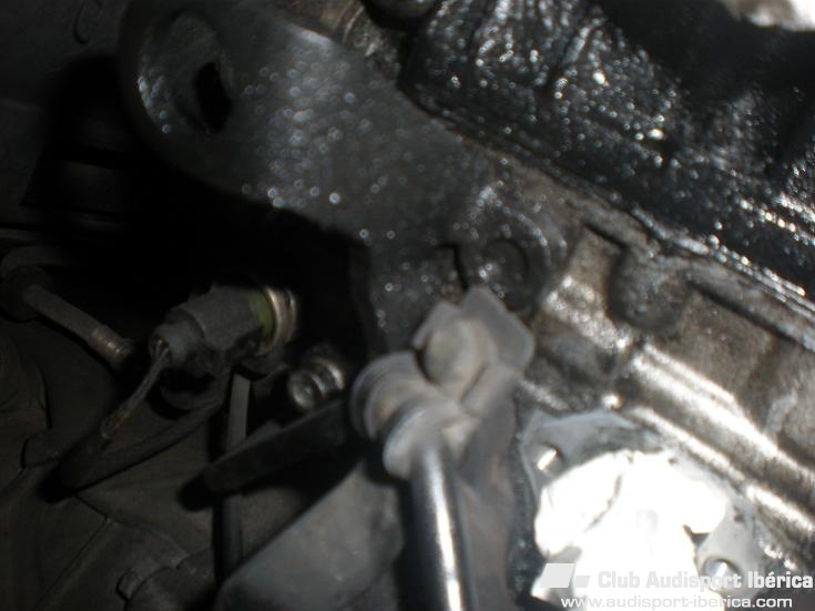

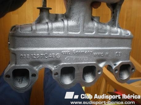

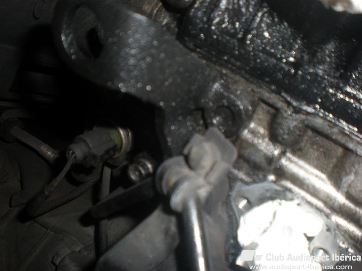

ritxar avant Publicado 30 de Mayo del 2013 Denunciar Publicado 30 de Mayo del 2013 Bueno ya he sacado un poco de tiempo empecemos. yo he seguido el "brico"http://www.audisport...ontar-colector/ al dedillo hasta que llega a la parte de soltar una chapita de un tubo la cual nosotros en este motor no hay que soltar es esta bueno luego tenemos que soltar esta chapa y ya lo podemos soltar Responder

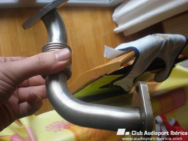

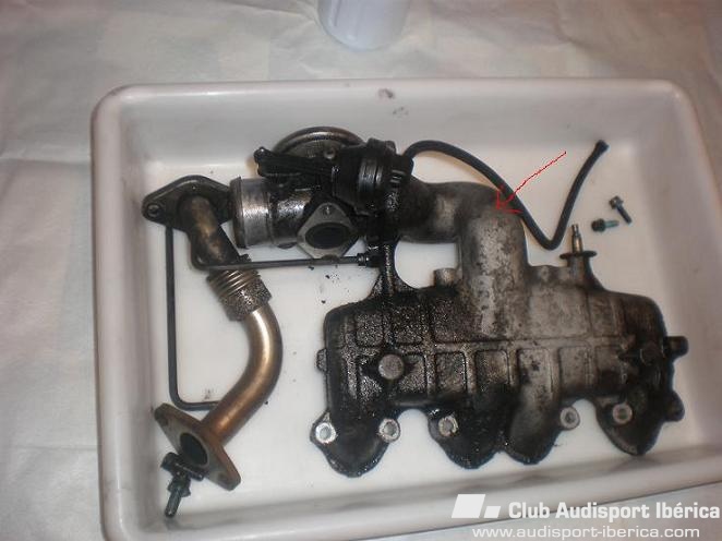

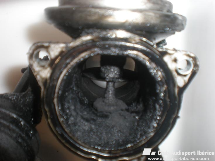

ritxar avant Publicado 30 de Mayo del 2013 Autor Denunciar Publicado 30 de Mayo del 2013 una vez suelto nos queda tal que ASI : soltamos todo y miramos como esta llenico de carbonilla y demas Responder

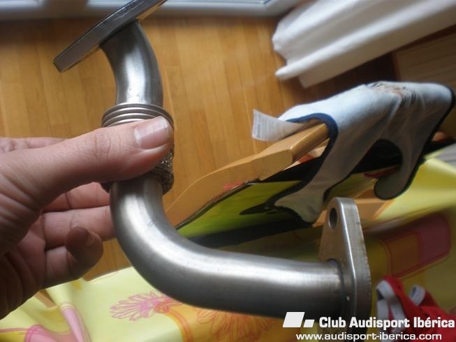

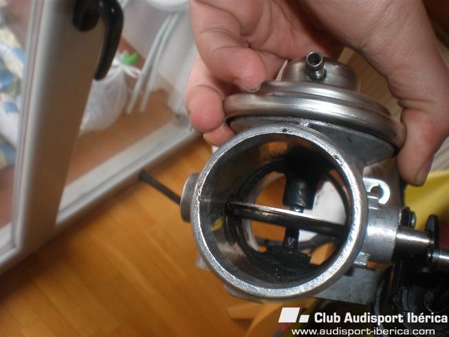

ritxar avant Publicado 30 de Mayo del 2013 Autor Denunciar Publicado 30 de Mayo del 2013 yo he usado kh7 y un cepillo de limpiar bujias le he rocortado las esquinas para que pase bien por la chapita y esye es el resultado con lo demas lo mismo Responder

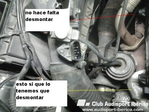

ritxar avant Publicado 30 de Mayo del 2013 Autor Denunciar Publicado 30 de Mayo del 2013 Y esto es todo lo que difiere en este motor, espero "matt" que te sirva para limpiar bien la admsión y se te quiten esos tirones .S2 Responder
Athabasco Publicado 30 de Mayo del 2013 Denunciar Publicado 30 de Mayo del 2013 Mira que utilizar el babero de la niña pa limpiar eso..... Buen brico, has notado algún cambio? S2 Responder
sata Publicado 30 de Mayo del 2013 Denunciar Publicado 30 de Mayo del 2013 La bandeja blanca donde "duerme" el colector, me recuerda a las que tiene el charcutero de mi barrio,...... ¿Eso quiere decir que estás currando? Espero que sea que sí. La de m**** que acumulan los petroleros,eh?....... :ranting2: Responder

mat1990dj Publicado 2 de Junio del 2013 Denunciar Publicado 2 de Junio del 2013 Bueno yo ayer lo hice y la verdad es que tan tan limpio no fuimos capaces de dejarlo, pero si que quedó bastante bien. A parte cuando ya lo teníamos fuera quisimos desmontar el turbo pero no fuimos capaces, creemos que primero hay que quitar el colector de escape para acceder una de las tuercas del turbo, pero dos de las tuercas de las que van por debajo del colector no eramos capaces de sacarlas. Alguien ha conseguido hacerlo? A parte de eso cambiaré mañana manguitos de vacío, eso en una tienda de recambios lo venden a metros o como va? Gracias Responder
