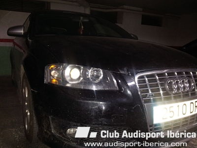

VALEN-SLINE Publicado 31 de Mayo del 2013 Autor Denunciar Publicado 31 de Mayo del 2013 Hay esta la foto de mi actual morro Responder
