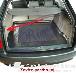

mikela4 Publicado 1 de Junio del 2013 Denunciar Publicado 1 de Junio del 2013 zyx, el unico sito que se me ocurre es el que te indico en la foto. Alli suele ser colocado el almacen de cd's de serie. Esto tambien depende de lo grande que es la etapa. Pero ten cuidado, porque varias etapas no permiten el contacto de la carcasa con la masa del coche ! Responder

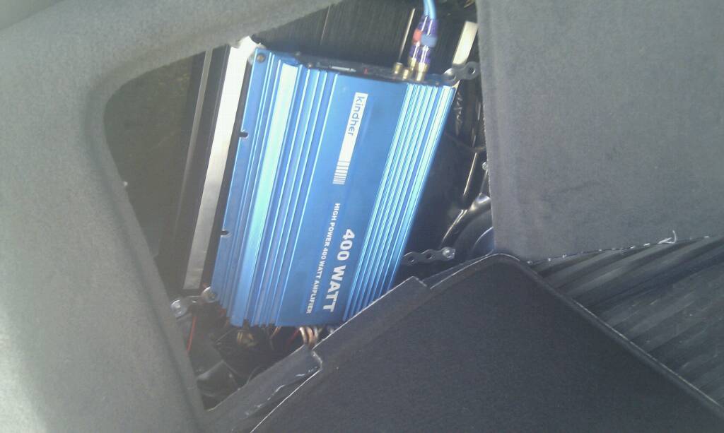

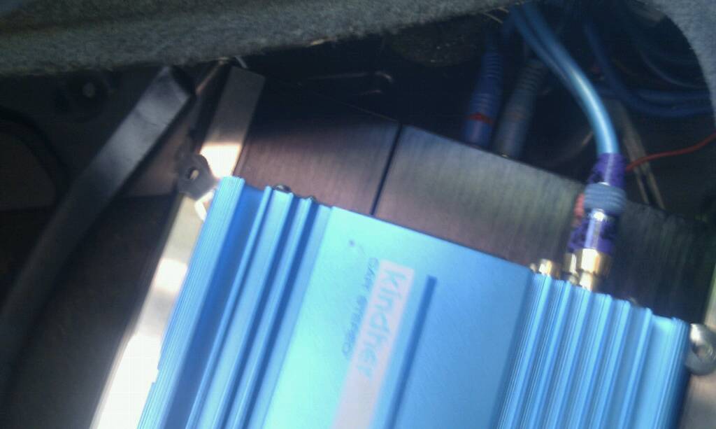

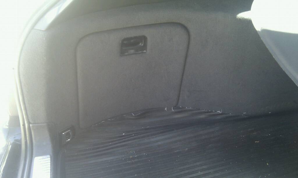

jesus20329 Publicado 1 de Junio del 2013 Denunciar Publicado 1 de Junio del 2013 Zyx, yo tengo las dos etapas en ese hueco, pero claro lo de pasar cables no te libra nadie, ( entre otras cosas) y si no te llegan desde al asiento tendras que ponerlo nuevos. Lo de eliminar el sub, pues no se que decirte es que hace tanto tiempo que no me acuerdo, a ver si para colocar la etapa en el hueco no te molesta, yo no lo eliminaria ya que un sub grave da muy buena calidad al sonido, tampoco se que fuente llevas, si es original o no, como esta conectado etc. pero vamos yo si pudiese no lo eliminaria. Yo en su dia lo elimine, una porque no era bosse, y otra orque no funcionaba y no sabia como iba conectado, con lo que hoy se no lo quitaria. Responder
