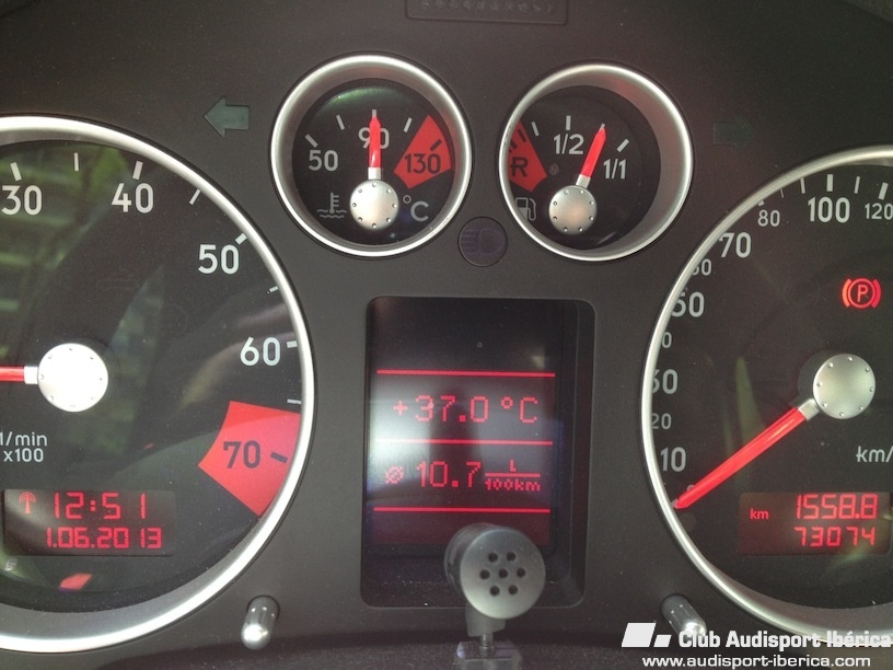

Walkerius Publicado 1 de Junio del 2013 Denunciar Publicado 1 de Junio del 2013 (editado) Hola, Pues hoy se me ha calado el coche y al encenderlo he visto como de repente a cambiado la temperatura exterior del cuadro de 25 grados a 37 grados. Y así se ha mantenido hasta que ha bajado a 32 grados. HOy hacía buen tiempo pero creo que no para tanto Por cierto, iba descapotado. Le he pasado después el VAGCOm y no me decía nada Editado 1 de Junio del 2013 por Walkerius Responder
