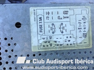

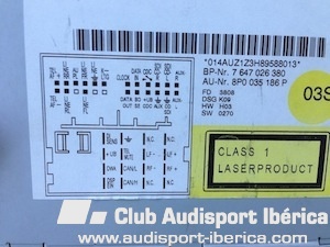

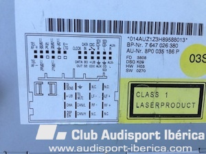

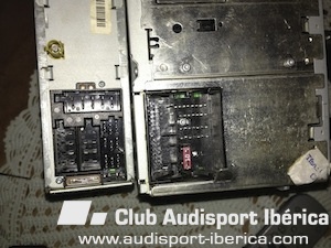

ramos_audi Publicado 1 de Junio del 2013 Denunciar Publicado 1 de Junio del 2013 (editado) Buenas Hoy me he puesto manos a la obra con el cambio a 2 DIn en el A3.Pero cuando he llegado a conectar la radio me doy cuenta,de que los cables no coinciden ninguno. ¿Alguien me podria decir lo que necesito para instalar la Concert 3,y donde comprarlo mas barato? Aunque tengo dos dudas: -Mi coche tiene navegador del que solo sale en la pantalla fis,por lo que cuando el gps habla,la radio se baja de volumen.La concert 3 viene de un coche sin gps.¿Se bajaria igual el volumen,cuando hable el gps? -En la concert 2 tenia un cable minijack para el ipod que salia de atras de la radio con una toma de pines de color azul.¿Como instalo esa toma en la concert 3? Agradeceria vuestra ayuda,ya que tengo el coche con el hueco de la radio. conexiones amebas radios mi concert ii en la que tenia gps fis concert iii Editado 1 de Junio del 2013 por ramos_audi Responder

Shadax Publicado 2 de Junio del 2013 Denunciar Publicado 2 de Junio del 2013 (editado) Deberás adquirir un adaptador ISO-QUADLOCK: Stagemotion http://www.stagemoti...emart&Itemid=27 eBay http://www.ebay.es/s...6.c0.m270.l1313 Antes de pillarlo en eBay te aconsejo que preguntes al vendedor el tema del Bose. Ánimo con el brico! Editado 2 de Junio del 2013 por Shadax Responder
ramos_audi Publicado 2 de Junio del 2013 Autor Denunciar Publicado 2 de Junio del 2013 Deberás adquirir un adaptador ISO-QUADLOCK: Stagemotion http://www.stagemoti...emart&Itemid=27 eBay http://www.ebay.es/s...6.c0.m270.l1313 Antes de pillarlo en eBay te aconsejo que preguntes al vendedor el tema del Bose. Ánimo con el brico! Muchas gracias por responder http://www.ebay.es/itm/ISO-Adapter-Fakra-Quadlook-Antennenadapter-NAVIGATION-AUDI-RNS-E-Plug-Play-/390507484620?pt=Kabel_Stecker&hash=item5aec0f55cc#ht_730wt_986 este es el que tengo pensado comprar,le he escrito antes al vendedor haber lo que me dice del Bose. Otra cosilla dicen que el Concert iii tiene problemas con la antena y los amplificadores,mi coche lleva aleta de tiburón ¿Tendre ese problema? Saludos Responder
Shadax Publicado 3 de Junio del 2013 Denunciar Publicado 3 de Junio del 2013 (editado) Pues ahí me pillas un poco. Si el cableado soporta correctamente el Bose no deberías tener problema con los amplificadores. La antena, probablemente sea la antena diversity que es la que tendrás que adaptar para meter en el hueco blanco, junto a la antena normal que se ven en la foto que te pongo abajo. Si te das cuenta, la que incluye el cableado que me has indicado no tiene conector para antena diversity y tendrás que coger el que tienes conectado en la radio y meterlo por el hueco para que se conecte. Te dejo el link a eBay por si te sirve de algo: http://www.ebay.es/itm/120977170878?ssPageName=STRK:MEWNX:IT&_trksid=p3984.m1497.l2649 Editado 3 de Junio del 2013 por Shadax Responder
ramos_audi Publicado 3 de Junio del 2013 Autor Denunciar Publicado 3 de Junio del 2013 El cable ese azul donde tendria que conectarlo? Responder
Shadax Publicado 3 de Junio del 2013 Denunciar Publicado 3 de Junio del 2013 El cable azul va conectado a uno que tenías conectado a la concert II. Es un conector anaranjado que iba cerca del de la antena. Responder
ramos_audi Publicado 3 de Junio del 2013 Autor Denunciar Publicado 3 de Junio del 2013 Shadax ante todo muchisimas gracias por la ayuda. Vale entoces necesito,esos tres cables para lo que es instalar la radio,ahora mi otra duda es para instalar el aux. En la concert ii tenia esto http://www.fk-shop.es/Electr-nica-y-accesorios/Car-Audio-y-sonido/Cable/Phonocar-Interface-Aux-In-CD-Wechsler-an-original-Radio-Audi.html,en este brico explica exactamente lo que es http://www.audisport-iberica.com/foro/index.php?/topic/22819-por-fin/,eso lo podria hacer en la concert iii? Muchas gracias Responder
Shadax Publicado 3 de Junio del 2013 Denunciar Publicado 3 de Junio del 2013 Pues parece que se trata de un puente entre el cableado original y el cableado para la concert III. A priori creo que no deberías tener problema alguno. Pero la verdad que no podría asegurártelo al 100% Responder
