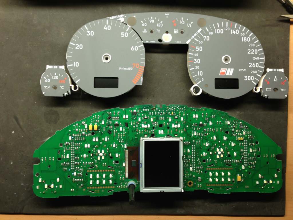

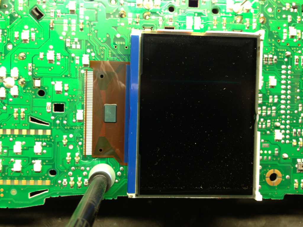

Gelo Publicado 8 de Junio del 2013 Denunciar Publicado 8 de Junio del 2013 Normalmente lleva conector...los mas antiguos de A3 A4 A6 llevan la pantalla soldada....mira el ultimo que hice Sent from my iPhone 5 through Death Star Responder
Gelo Publicado 8 de Junio del 2013 Denunciar Publicado 8 de Junio del 2013 La del tuyo ...igual que el mio lleva conector rápido Sent from my iPhone 5 through Death Star Responder

Gelo Publicado 10 de Junio del 2013 Denunciar Publicado 10 de Junio del 2013 Yo tengo un proveedor ,no las vendo de todas formas el cuadro es algo delicado y para desmontarlo hace falta algo de maña ademas hay que sacar las agujas ....todas... Para sacar la pieza soporte/difusor de luz de las esferas y esa pieza sale con los displays laterales.... Esta pieza de las esferas ....hay que tener cuidado con las agujas...no quiero meter miedo , solo que si te animas tomes precauciones para no romperlas ademas de tener que ponerlas de nuevo en su posicion exacta ...si aun quieres te digo donde pedir la pantalla....sobre unos 70€ Esto en las antiguas de soldar. Las nuevas...tu caso...tengo que mirar a ver si se puede sacar son sacar las esferas pero creo que no ...luego por la noche te digo y miro en un cuadro de B6. NO es posible pasar de FIS rojo a color con el mismo cuadro. Hay que cambiar el cuadro por uno en color y para B6 solo vale RB4 los de B7 son RB8 y NO valen. Sent from my iPhone 5 through Death Star Responder
