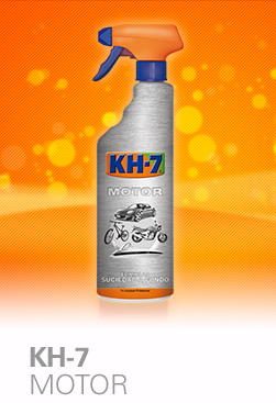

apriliars3 Publicado 4 de Junio del 2013 Denunciar Publicado 4 de Junio del 2013 KH-7 MOTOR lo mejor para tu coche Que malo que es la publicidad.... Lo mejor de todo es todas las precauciones que hay que tener al utilizarlo, un poco mas y te dicen que te va a jod** el coche en dos días y no lo utilices NUNCA. PRECAUCIONES No utilizar bajo luz solar directa, si la superficie está caliente, ni dejar que se seque el producto porque puede manchar. Este producto contiene disolventes. Evitar aplicar el producto en zonas que no se puedan tratar con disolventes, como por ejemplo zonas lacadas o pintadas con esmaltes. Evitar aplicar en llantas pintadas. En caso de duda, probar en una zona no visible antes de proceder al uso generalizado del producto. Este producto es un desengrasante. Aquellas superficies que necesiten estar engrasadas, deberán ser tratadas con grasas específicas después de la limpieza. No utilizar en metales con acabado de aleación. Coches: Los materiales de tunning pueden ser delicados; recomendamos probar en una zona no visible antes de proceder a la limpieza general con el producto. El acabado de los chasis puede ser diferente en función de cada marca. Recomendamos no dejar el producto aplicado más de 3-4 minutos. Motos: No aplicar en piel o skay. Para la limpieza de los parabrisas de plástico, se recomienda pulverizar el producto y aclarar inmediatamente. Para la limpieza de las viseras de los cascos, se recomienda usar simplemente agua. Caravanas / Autocaravanas: Para la limpieza de avances de lona, recomendamos diluir el producto en agua (50% producto / 50% agua). Bicis: No recomendamos usar el producto en cuadros de carbono. Para la limpieza del resto de los cuadros, evitar salpicaduras durante la limpieza de la cadena, piñones. En caso de salpicaduras o de uso del producto directo, aclarar rápidamente. No usar en las tijas ni en los manillares con acabados esmaltados. Para la limpieza de llantas de esmalte negro, recomendamos no dejar actuar más de 3-4 minutos. Responder
