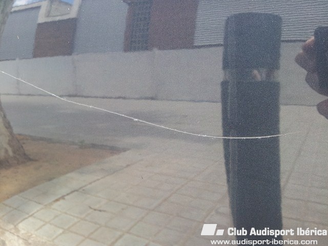

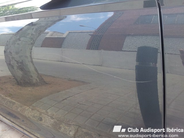

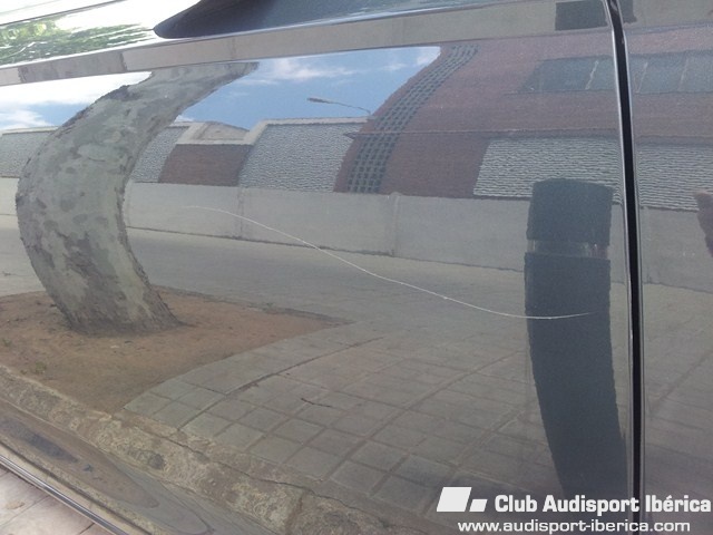

Dersu Uzala Publicado 3 de Junio del 2013 Denunciar Publicado 3 de Junio del 2013 Siempre con todo el cuidado del mundo, procurando no molestar a nadie, dejando el máximo espacio posible, al estacionar, con los demás coches e incluso cuando no hay ninguno teniendo en cuenta que puede haberlo... da igual, tarde o temprano te encuentras al perro de siempre, en esta ocasión he aguantado 17 meses. Ha sido esta mañana en el parking del Hospital Vall d´Hebrón de Barcelona, me ha debido pasar un llave o algo similar y no me gustaría tener que pintar toda la puerta, tampoco sé si hay forma de repararlo sin pintarla y he pensado que quizá aquí podáis darme una opinión cualificada. Os pongo unas fotos Responder
tony_bcn Publicado 3 de Junio del 2013 Denunciar Publicado 3 de Junio del 2013 Si al pasar la uña por la rayada se te queda clavada, toca pintar. Saludos ! Responder
moreno100 Publicado 3 de Junio del 2013 Denunciar Publicado 3 de Junio del 2013 Desde aquí parece que ha llegado a la imprimación, pero no se puede valorar con la foto. Yo en tu caso primero consultaría a un detailer profesional, él te va a decir si puede corregirlo, solucionarlo, disimularlo o nada que hacer. Desde luego que vaya gentuza que hay por ahí, Yo soy igual que tú para aparcar y aún así estoy acojonado todo el día y mas ahora que he repintando todo el Coupé pagando una pasta de mi bolsillo, pero en fin, lo que tenga que pasar, pasara. Ya nos cuentas. Saludos. Responder
apriliars3 Publicado 3 de Junio del 2013 Denunciar Publicado 3 de Junio del 2013 Da igual que sea un audi o un dacia. Lo hacen por jod** cuando ven un coche impecable. Por lo menos es solo una pieza porque creo que te tocara pintar o intentarlo disimular con un pincel del color de tu coche y pulir. Responder
RomuloTDI Publicado 3 de Junio del 2013 Denunciar Publicado 3 de Junio del 2013 Bienvenido al club: A mi lo que se me ocurre es que pintes la puerta hasta la zona del amgulo que te hace en la parte baja la puerta, si el pintor es habilidoso no se notara, pero si quieres un acabado optimo lo suyo seria pìntar todo. S2. Responder

RomuloTDI Publicado 3 de Junio del 2013 Denunciar Publicado 3 de Junio del 2013 (editado) Hombre, otra opcion es buscar alguien que tenga buen pulso y que le de con un pincel de pelo a ese surco y despues alise con una lija de agua y despues laca en espray, pero claro, hay que tener buen pulso para ello. Habla con Emilio (a34 y no se que mas). Te mande el otro dia un MP, lo viste?? S2. Editado 3 de Junio del 2013 por RomuloTDI Responder

electrotelco Publicado 4 de Junio del 2013 Denunciar Publicado 4 de Junio del 2013 Hay un megabrico sobre reparar arañazos con un BIC, sólo es echarle paciencia y cariño... Suerte. Emilio te requieren!! Lo del invento que suelte descargas, no es legal aqui, ya lo estuve mirando cuando me robaron... Enviado desde mi LT26i usando Tapatalk 2 Responder
