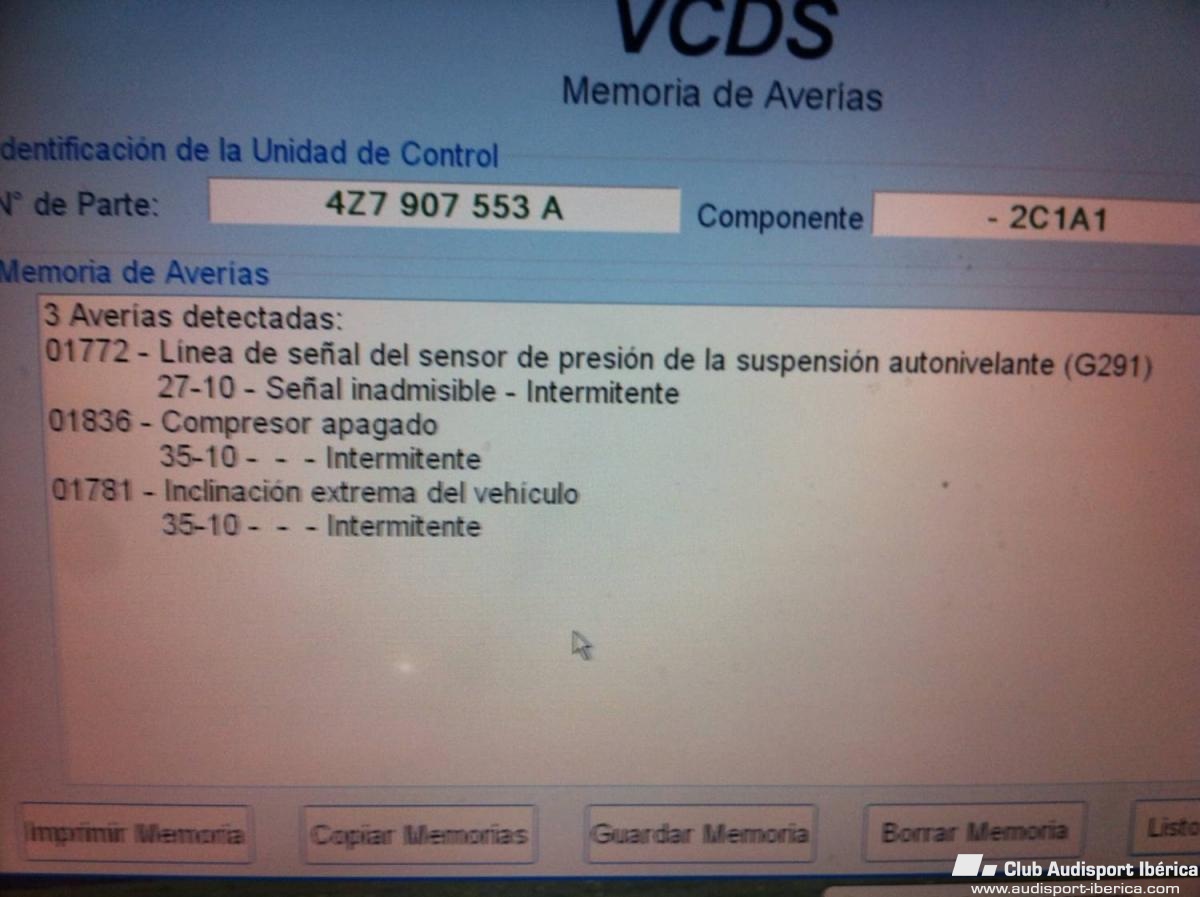

BARCO Publicado 4 de Junio del 2013 Denunciar Publicado 4 de Junio del 2013 Buenas tardes; >me presento, tengo un A6 allroad 2.5 tdi 180cv tiptronic muy equipado del 2000 >lo compre hace casi dos años con 145.000 km y recién cambiado todo, correas, aceite cambio, etc.. >estoy encantado con el ya que tengo coche de empresa y solo lo uso cada 15 días para viajar unos 400km por lo que el mantenimiento no me preocupaba en exceso. >el coche tiene ahora 167.000km >hace unas semanas que noto que el coche al viajar en posición 2 no se aguanta y baja a posición 1 intenta subir a posición 2 pero le cuesta mucho rato. >el ultimo viaje ya no se aguanto en posición 1 y entro en modo avería, al pasar un rato 5m consiguió subir el solo a posición 1 y luego a posición 2 pero le costo mucho rato y no se aguanta mucho tiempo >cuando llego al garaje en posición 2 y cierro el coche se pone en posición 3 y se aguanta los 15 días sin bajarse ni desnivelarse >andando por ciudad (lo saque una mañana para probar) en posición 3 no se baja ni falla ?? >os mando una foto del fallo que da con el vagcon ya que me gustaría saber vuestra opinión antes de tomar una decisión equivocada y gastar la pasta para nada >muchas gracias por la ayuda de antemano >un saludo. Responder
a34323 Publicado 4 de Junio del 2013 Denunciar Publicado 4 de Junio del 2013 Te recomiendo que no andes con el coche. Entiendo que tienes una balona tocada y el coche no te aguanta las vibraciones propias de la carretera. Si sigues con el coche tendrás una alta probabilidad de cargarte también el compresor. Esto le pasó a mi padre con su mercedes y ahora tenemos las dos barras telescópicas y el compresor nuevos. 3000e de factura. Responder
BARCO Publicado 4 de Junio del 2013 Autor Denunciar Publicado 4 de Junio del 2013 como puedo saber que balona es, al no clavarse de ningún lado en parado ?? Responder

BARCO Publicado 6 de Junio del 2013 Autor Denunciar Publicado 6 de Junio del 2013 Hola a todos, las valonas están bien deje el coche en posición 2 durante 24 horas y no se movió. >le meto el vag con y no da avería mañana salgo a carretera a v q avería me da >me comentaron los de air neumática de Valencia que podría ser el compresor ? >No se el compresor lo escucho funcionar y en parado sube el coche perfecto >puede ser la válvula G291 me dio esa avería hace tiempo pero al hacerle un ajuste básico se soluciono ?? >os voy contando y gracias por los comentarios Responder
