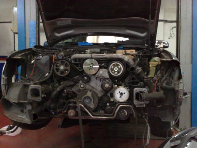

toni9192 Publicado 5 de Junio del 2013 Denunciar Publicado 5 de Junio del 2013 Compi te paso una foto del mio que era del mismo año que el tuyo para que lo vea tu mecanico, aunque dudo que sirva de mucho el mio era AKE creo y si, haz caso a Emilio y que te cambien todo eso que luego vienen los lamentos... S2 y me voy que me cierran!! Enviado desde mi GT-I9001 usando Tapatalk 2 Responder
