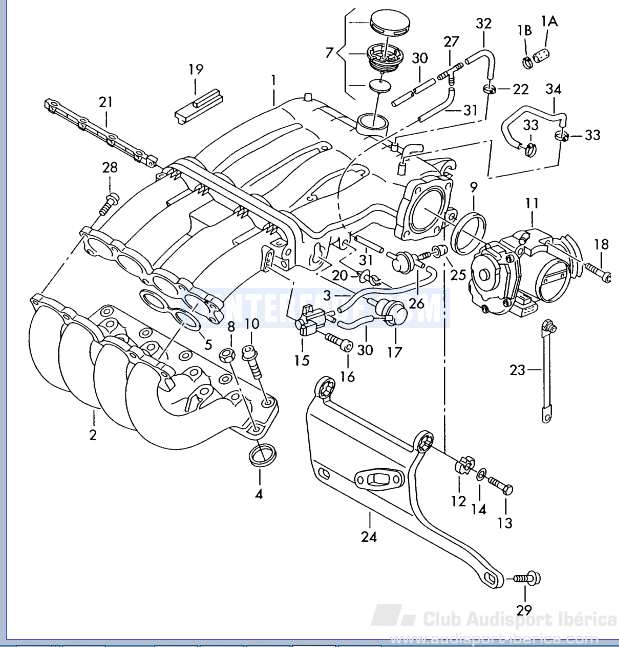

candidom Publicado 30 de Septiembre del 2015 Denunciar Publicado 30 de Septiembre del 2015 Hola y gracias es el audi A3 1.8 tipo 8L Motor G- AGN del año.. 1998, viejecito, pero va de p..m.. algunos achaques que se solucionaram salud Responder
Alonzo M. Publicado 30 de Septiembre del 2015 Denunciar Publicado 30 de Septiembre del 2015 Hola y gracias es el audi A3 1.8 tipo 8L Motor G- AGN del año.. 1998, viejecito, pero va de p..m.. algunos achaques que se solucionaram salud Hola amigo. Adjunto las configuraciones de la admisión y solo debes verificar cual es la requerida para tu motor. Responder

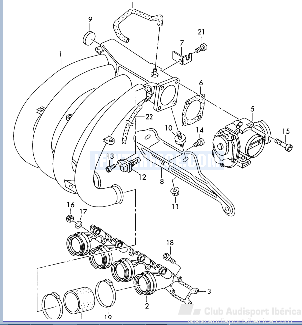

Alonzo M. Publicado 30 de Septiembre del 2015 Denunciar Publicado 30 de Septiembre del 2015 Y este otro: Saludos. Responder
candidom Publicado 30 de Septiembre del 2015 Denunciar Publicado 30 de Septiembre del 2015 (editado) Alonzo que bien,,,es la segunda admision que has puesto; y esta todo en detalle; Quizas el ultimo tramo de la admision, el que se enumera como numero 2 , no halla que desmontarlo para sacar la tapa de balancinmes ; El numero 1, junto con la mariposa de admision con las cuatro tuberas, si habra que sacar, mirare donde estan los tornilos en el plano para sacarlo entero, Muchas gracias, La junta de tapa de balancines ya la tengo, en oscaro, lo que no tengo es silicona,,,para darle unos puntos,,, Salud Editado 30 de Septiembre del 2015 por candidom Responder
Alonzo M. Publicado 30 de Septiembre del 2015 Denunciar Publicado 30 de Septiembre del 2015 Con gusto, cualquier consulta aquí estamos. Aprovecha y limpia bien toda la admisión ya que la vas a sacar, además de limpiar la mariposa si tienes oportunidad. La sección #2 no hace falta desmotar. Saludos. Responder
