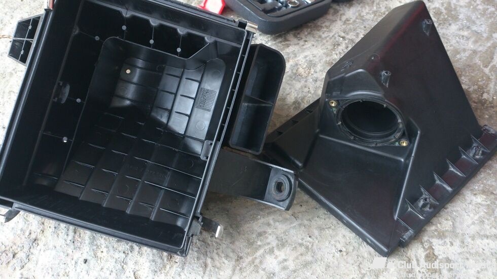

PERAILES Publicado 5 de Junio del 2013 Denunciar Compartir Publicado 5 de Junio del 2013 Como estaba aburrido me he bajado y he dado un repasillo a la caja del filtro y entrada de colectores y a la zona del filtro antipolen. Responder Enlace al comentario Compartir en otros sitios web More sharing options...

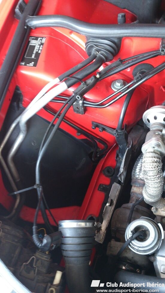

PERAILES Publicado 5 de Junio del 2013 Autor Denunciar Compartir Publicado 5 de Junio del 2013 Foto Responder Enlace al comentario Compartir en otros sitios web More sharing options...

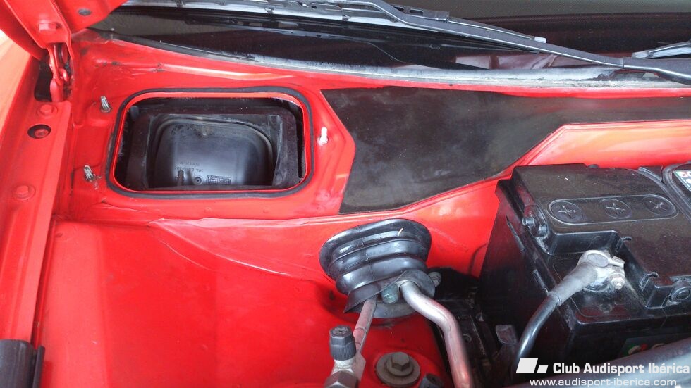

PERAILES Publicado 5 de Junio del 2013 Autor Denunciar Compartir Publicado 5 de Junio del 2013 Otra Responder Enlace al comentario Compartir en otros sitios web More sharing options...

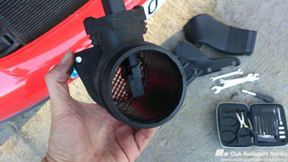

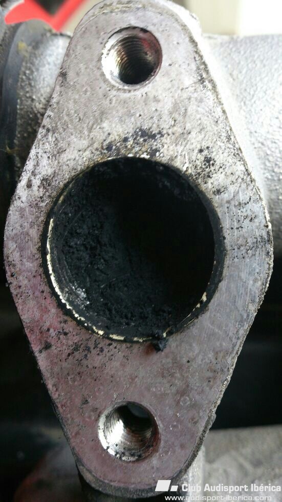

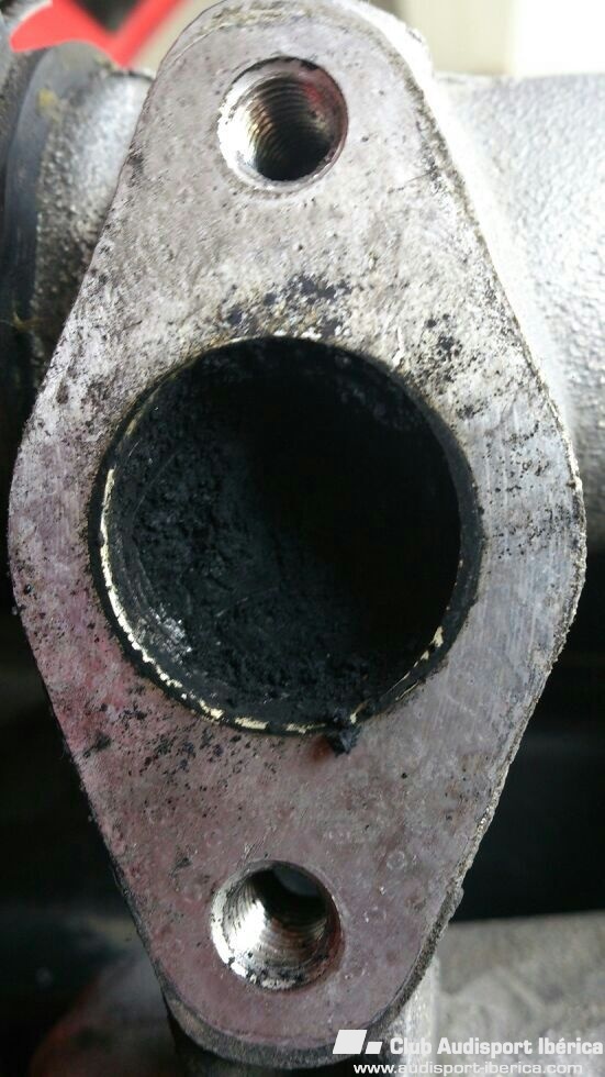

PERAILES Publicado 5 de Junio del 2013 Autor Denunciar Compartir Publicado 5 de Junio del 2013 Una con sorpresa. Aquí tocó limpiar a fondo. Aunque si desmontar colectores, algo es algo Responder Enlace al comentario Compartir en otros sitios web More sharing options...
PERAILES Publicado 5 de Junio del 2013 Autor Denunciar Compartir Publicado 5 de Junio del 2013 Pues eso, una mañana entretenida. Responder Enlace al comentario Compartir en otros sitios web More sharing options...
a34323 Publicado 5 de Junio del 2013 Denunciar Compartir Publicado 5 de Junio del 2013 Ole! Te ha quedado genial! El cauda lo limpiaste por dentro? Responder Enlace al comentario Compartir en otros sitios web More sharing options...
PERAILES Publicado 5 de Junio del 2013 Autor Denunciar Compartir Publicado 5 de Junio del 2013 Le di con spray limpia conectores Responder Enlace al comentario Compartir en otros sitios web More sharing options...
Athabasco Publicado 5 de Junio del 2013 Denunciar Compartir Publicado 5 de Junio del 2013 Le di con spray limpia conectores Pues la has jodio, me podrias haber preguntado esta mañana, eso es muy delicado, y como le des con lo que no toca....con que le has dado relamente? tiene que ser con spray tipo CRC (residuo cero) por que hay sprays de contactos o conectores que no dejan de tener algun tipo de aceite. S2 Responder Enlace al comentario Compartir en otros sitios web More sharing options...
PERAILES Publicado 5 de Junio del 2013 Autor Denunciar Compartir Publicado 5 de Junio del 2013 Perdonar, este no deja residuos, lo que no sabía cómo era el nombre exactamente jejeje No lleva aceites, de echo lo hechas y se evapora en décimas. Responder Enlace al comentario Compartir en otros sitios web More sharing options...

Athabasco Publicado 5 de Junio del 2013 Denunciar Compartir Publicado 5 de Junio del 2013 Perdonar, este no deja residuos, lo que no sabía cómo era el nombre exactamente jejeje No lleva aceites, de echo lo hechas y se evapora en décimas. Vale, entonces es del que yo digo, nira si pone lo del CRC. S2 Responder Enlace al comentario Compartir en otros sitios web More sharing options...
