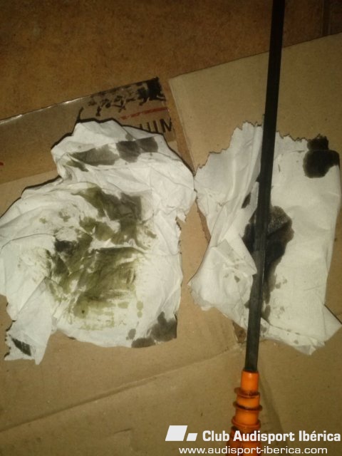

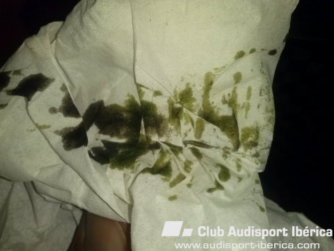

Bueno pues después de un verano muy liado,por fin he sacado un rato para cambiar el aceite y ver que me encontraba.

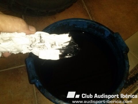

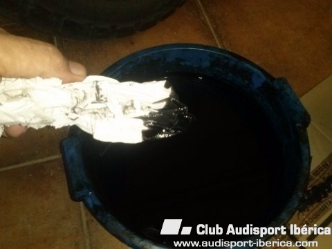

El aceite ha salido sin rastros del verde raropost-99179-0-49444100-1379338854_thumb.jpg

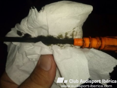

Me he dado cuenta que lo que le da el tono verde al aceite de la varilla,es el mismo plástico naranja que lleva post-99179-0-40063700-1379339243_thumb.jpgpost-99179-0-57079700-1379339275_thumb.jpgpost-99179-0-18276600-1379339306_thumb.jpg
No se si se aprecia bien en las fotos por que las hice con el móvil. Pero esta claro,que el poco aceite que entra en contacto con el plástico escurre por la varilla y al limpiar la se veía el tono ese verde. No se si a alguno le habrá pasado algo parecido.
Así que descartado todo lo demás.
