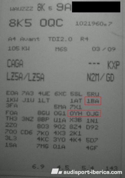

tonisalsa Publicado 6 de Junio del 2013 Denunciar Publicado 6 de Junio del 2013 Hola, si tienes un avant tdie 136 cv advance edition (sin mas extras) ,comprado este o el pasado año , por favor decirme el código de peso de la parte delantera del coche (OJG en el coche de aquí abajo, o los colores que lleva vuestro muelle delantero ,...) gracias ! Responder

zZarZiLLoSs Publicado 7 de Junio del 2013 Denunciar Publicado 7 de Junio del 2013 (editado) 1B- Suspension y amortiguacion 1BA Standard 0Y- Categoría de peso del eje trasero 0YF Rango 6 0J- Categoría de peso del eje delantero 0JF Rango 6 Editado 7 de Junio del 2013 por zZarZiLLoSs Responder

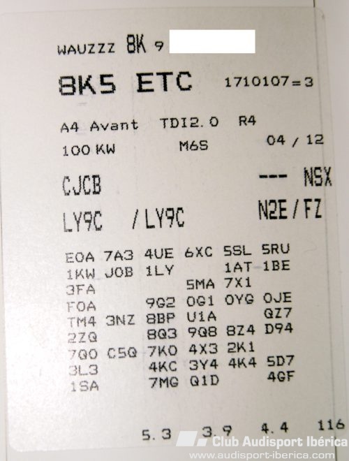

Delll Publicado 7 de Junio del 2013 Denunciar Publicado 7 de Junio del 2013 (editado) Yo tengo avant pero es el TDi 163cv ( el TDIe del de 177cv). No se si te vale. Si te vale dimelo y te pongo una foto. Llevo la suspensión deportiva rebajada 20mm. Editado 7 de Junio del 2013 por Delll Responder

Jordillo Publicado 8 de Junio del 2013 Denunciar Publicado 8 de Junio del 2013 Ahí van: Paquete tecnico, B&O, cortinillas, paquete portaobjetos, trizona y alguna chorrada mas que dudo que afecte al peso. Responder
tonisalsa Publicado 8 de Junio del 2013 Autor Denunciar Publicado 8 de Junio del 2013 Gracias! Se confirma el codigo delantero como supet raton pero sin embargo detras bajas 1 creo al 7 ....voy a pensar... Responder

tonisalsa Publicado 9 de Junio del 2013 Autor Denunciar Publicado 9 de Junio del 2013 Me refiero a que el 143 cv de super raton tiene oyh detras y tu oyg. Tu coche me rafirma en el muelle delantero pero me nace pensaren el trasero! Responder
