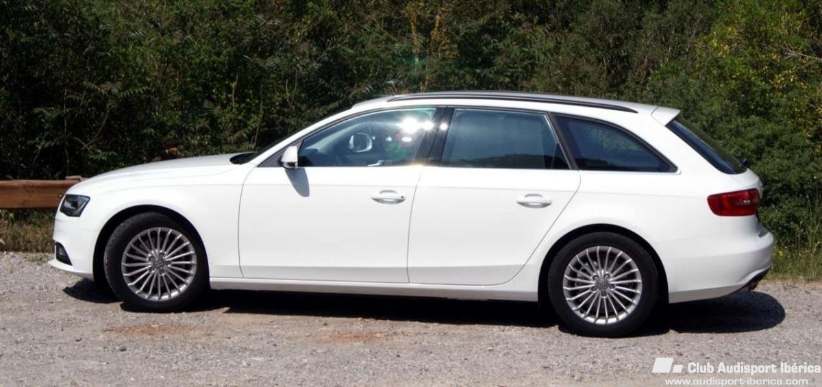

Jordillo Publicado 9 de Junio del 2013 Denunciar Compartir Publicado 9 de Junio del 2013 Ahhh... ya me parecía raro que hubiese tanta diferencia... La verdad es que queria aprovechar para lavar el coche y sacarle unas fotos, pero ha hecho un mal día. Te pongo una foto de cuando compré el coche. He mirado y creo que ahora está algo mas bajo, pero ya para mi quedaba bien. Responder Enlace al comentario Compartir en otros sitios web More sharing options...
tonisalsa Publicado 9 de Junio del 2013 Autor Denunciar Compartir Publicado 9 de Junio del 2013 esta mu bonito , yo diría que el culete de super raton un poco mas alto. No lo hago por estética que también, sino por que se va muchísimo en las curvas, ... Responder Enlace al comentario Compartir en otros sitios web More sharing options...
Jordillo Publicado 9 de Junio del 2013 Denunciar Compartir Publicado 9 de Junio del 2013 La sensación de apoyo es buena con mi suspensión y cuando era nuevo se pegaba como una lapa. Ahora con los neumáticos a algo menos del 50% y 40.000 Kms encima noto que le falta algo de goma, pero nada exagerado... solo de vez en cuando forzando mas de la cuenta noto que salta el ASR/ESP. Aunque la economía no está para caprichos, igual paso a 235/45 18 cuando toque cambiar de neumáticos. Responder Enlace al comentario Compartir en otros sitios web More sharing options...
