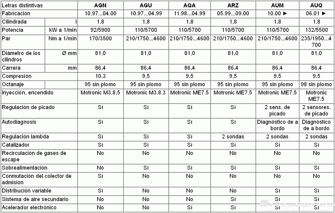

borjasturias Publicado 12 de Junio del 2013 Denunciar Compartir Publicado 12 de Junio del 2013 (editado) En esta comparativa se aprecia que los hay con distri. Variable que llevan sistema de aire secundario y que no la llevan, al igual que motores sin distri.variable con y sin sistema de aire secundario. Editado 12 de Junio del 2013 por borjasturias Responder Enlace al comentario Compartir en otros sitios web More sharing options...
