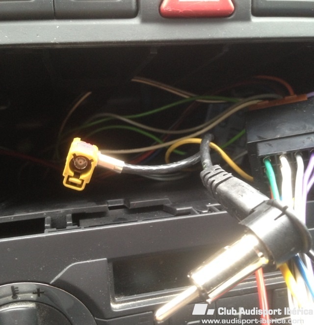

ccholito Publicado 8 de Junio del 2013 Denunciar Publicado 8 de Junio del 2013 Hola! Vereis quite la radio de mi a3 8p de 2004 din1. No era la original, era una jvc y me cogia 2-3 radio solamente. Ahora me puse manos a la obra y al sacar los cables veo que la antena trae dos adaptadores (archivo adjunto) imagino que uno de ellos es para amplificarla o algo. Puedo conectar en la parte amarilla este cable y luego el mismo a la radio? http://item.mobileweb.ebay.com/viewitem?index=0&sbk=1&nav=SEARCH&itemId=370517542294 Responder
ccholito Publicado 8 de Junio del 2013 Autor Denunciar Publicado 8 de Junio del 2013 Buenp he seguido informandome y la negra del coche (el conector de antena) se desmonta y es ahi donde tengo que conectar un amplificador que imagino sera ese de ebay o alguno similar. El conector amarillo debe ser para el fis Responder
RomuloTDI Publicado 8 de Junio del 2013 Denunciar Publicado 8 de Junio del 2013 El conector de la derecha es el de la radio, eso seguro,el otro NPI. Responder
barrera Publicado 8 de Junio del 2013 Denunciar Publicado 8 de Junio del 2013 Hola !!! Efectivamente tienes que comprar un amplificador de antena como ese y sino recuerdo mal el cable que sale del amplificador conectarlo al cable de antena automática de la radio . Un saludo !!!! Responder
ccholito Publicado 10 de Junio del 2013 Autor Denunciar Publicado 10 de Junio del 2013 Gracias, por lo que he leido tambien algunos coches necesitan un adaptador para los altavoces traseros, pero los mios se ollen ya, no se si ya le habrian puesto un adatador cuando cambiaron la Concert.... Ahora mi duda es que amplificador comprar, alguna marca y modelo en concreto? Responder
Jarkor Publicado 10 de Junio del 2013 Denunciar Publicado 10 de Junio del 2013 El que sea de norauto te vale. Responder
ccholito Publicado 10 de Junio del 2013 Autor Denunciar Publicado 10 de Junio del 2013 Al final he comprado este esta mañana, imagino que no habrá problema. Lo único a donde se conecta el cable azul? Responder
