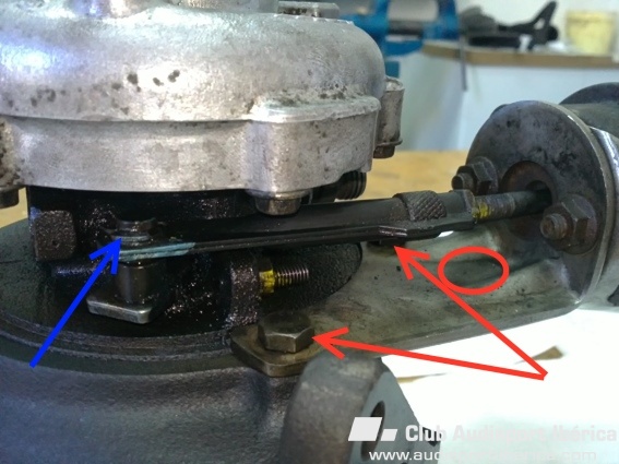

sata Publicado 9 de Junio del 2013 Denunciar Publicado 9 de Junio del 2013 (editado) El pulmón va sujeto a la caracola mediante dos tornillos (flechas). A lo mejor en tu caso hay un tercero (circulo rojo) que complicará un poco mas el tema. La varilla está unida mediante una brida metalica (flecha azul) que podrás sacar haciendo palanca con un destornillador pequeño. Ten cuidado al sacarla que es facil que salte y se pierda por el motor. Pon la otra mano a modo de cuenco por si acaso. Yo lo he realizado alguna vez para cambiar el pulmón sin sacar el turbo.Hay poco sitio para trabajar,......pero habrá que apañarse,....je,je,... Paciencia y Suerte. Edito: SI sacas primero la brida, la varilla oscila un poco y así tendrás mas sitio para los tornillos. Editado 9 de Junio del 2013 por sata Responder
mat1990dj Publicado 10 de Junio del 2013 Autor Denunciar Publicado 10 de Junio del 2013 Me pregunto si no servirá quitando las dos tuercas que están debajo del pulmón, que se ven en la foto? Responder
sata Publicado 10 de Junio del 2013 Denunciar Publicado 10 de Junio del 2013 También te servirá. En el caso de que el tuyo lleve tres tonillos casi no hay sitio para meter la llave para el tercero ya que la varilla molesta. Si no te cabe ahí la llave, prueba a sacar la brida, desplazas un poco la varilla y así tendrás mas espacio. La brida, si tienes un poco de cuidado no tendrás problemas de que salte. No hagas palanca a "lo bruto" . Ya verás como no es tan complicado. Saludos. Responder
