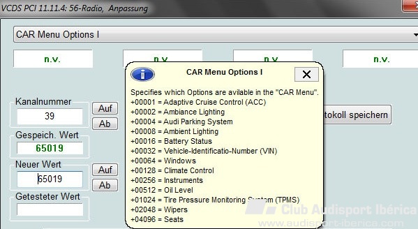

Grial Publicado 19 de Abril del 2015 Denunciar Publicado 19 de Abril del 2015 Respecto al tema de ver el nivel de batería en un MMI 3G+, el otro día trasteando en stemei.de, vi que había una pantalla en el Módulo 56-Radio, donde modificanco ciertos valores, se podía conseguir el tema. Os pongo la imagen, sería en 56-Radio / Adaptation. La cuestión es que fui a probarlo, y dentro del módulo 56, NO me deja entrar en Adaptation; bueno, sí entro, pero no me deja leer los canales. ¿Alguien sabe cómo hacerlo? ¿O simplemente que con el 3G+ tenemos capada esa posibilidad? Gracias ! Responder
urbam Publicado 21 de Abril del 2015 Denunciar Publicado 21 de Abril del 2015 Grial entra en el 5F como tu tienes el codigo de seguridad, entras en el 16 y pones tu codigo, sales y entras en el 7 en codin y en el byte 10 en bit 3 tienes el tema de bateria, mira si por hay estan los tiros, yo es que no tengo los codigo de seguridad y no me deja entrar, Responder
