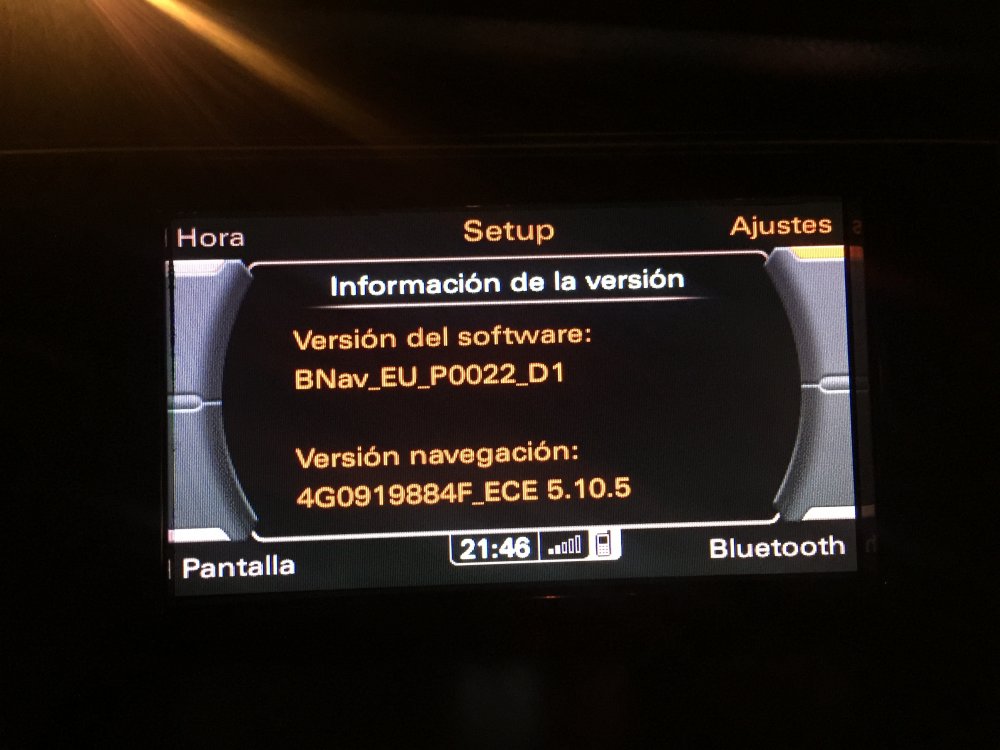

vijoco Publicado 17 de Diciembre del 2017 Denunciar Publicado 17 de Diciembre del 2017 Buenas noches familia aunque siempre sigo todas las cosas desde las sombras hoy no tengo mas c*** que pediros ayuda... tengo un a4 avant 2.7tdi ‘10 y el tema esque soy un manazas ... ;-( ayer toqueteando el menu oculto le di a 2 casillas en -car- y me he quedao sin reloj , y al acceder al boton de car con coche en marcha se me han capado muchas cosas(estan en gris) ventanas iluminación cuadro para resetear modo1/2 en repostajes... en fin mi modelo es el de navi con disco y conector AMI en la guantera Alguien podria hacerme o pasarme fotos de sus opciones clicadas en la parte -car- dentro del menú para comprobar si en mi coche está bien o no??? ya hoy me he agobiado y no se ni lo que he hecho ni dado .... perdon por mi torpeza ante todo... mira que me dije voy a sacar foto (como siempre hago antes) y lo veo mañana...pues no la hice y algo he hecho mal.... otra duda es (xsi no lo hago bien) , cuando has clicado o algo en un punto salimos del menu oculto reseteando?? Osea clicando a la vez los 3 botones?? creo era setup+rotari+superior derecho.... o se dale de otra manera????? He visto que en un foro alemna salen del menu pulsando setup+return????? un abrazo a todos ante todo y felices fiestas ....!!!!! Divertios y ojo con el volante en estas fechas familia...!!!!! Responder
vijoco Publicado 17 de Diciembre del 2017 Denunciar Publicado 17 de Diciembre del 2017 Y una pregunta que se me ha olvidado antes... es posible ver videos con mis SD o disco o pen en mi coche??? leyendo el manula pone que se podria ver pero nose que formato y nose que mas... lo intente una vez pero no pude y lo dejé por falta de tiempo... adjunto foto de la version de mi navegador porsi aparte podeis aclararme que tipo es , porque yo lo tengo por un 3G ...¿¿?? Responder
macuco Publicado 19 de Diciembre del 2017 Denunciar Publicado 19 de Diciembre del 2017 En 18/12/2017 a las 0:43, vijoco dijo: Y una pregunta que se me ha olvidado antes... es posible ver videos con mis SD o disco o pen en mi coche??? leyendo el manula pone que se podria ver pero nose que formato y nose que mas... lo intente una vez pero no pude y lo dejé por falta de tiempo... adjunto foto de la version de mi navegador porsi aparte podeis aclararme que tipo es , porque yo lo tengo por un 3G ...¿¿?? Hola Vijoco, Lo siento pero en los MMI 3G Basic no se puede activar el VIM y poder vídeos. Saludos, Responder
avant_quattro Publicado 28 de Diciembre del 2017 Denunciar Publicado 28 de Diciembre del 2017 En 19/12/2017 a las 21:42, macuco dijo: Hola Vijoco, Lo siento pero en los MMI 3G Basic no se puede activar el VIM y poder vídeos. Saludos, Pues yo en el MMI 2G tampoco he sido capaz, he seguido los pasos del hilo pero no me funcionan los vídeos ni parado ni andando. sALu2 Responder
