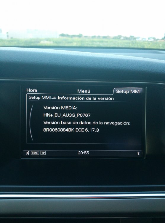

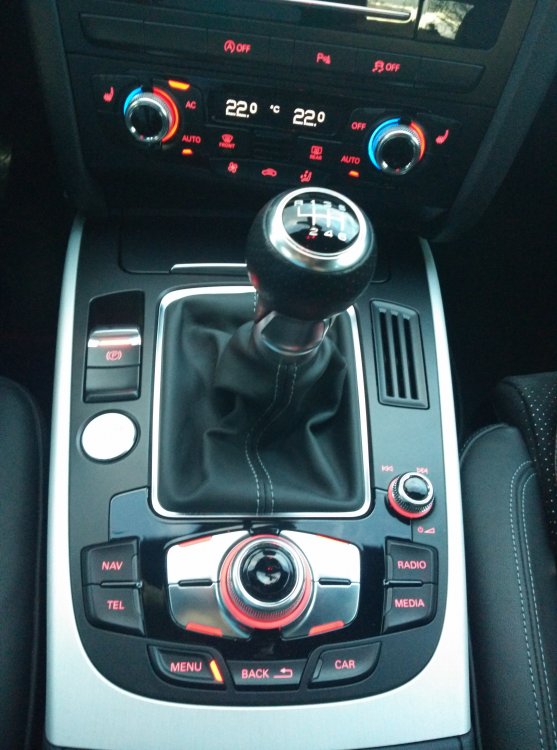

Hace unos 3 meses compré un A5 de Alemania. Trae navegador MMI con disco duro interno es el modelo Plus. El caso es que dicho navegador no trae los botones de SETUP entonces no sé como activar el menú verde ni configurarlo como indicáis. Adjunto fotos de los botones y version del navegador por si aluien sabe como activar el menú verde:

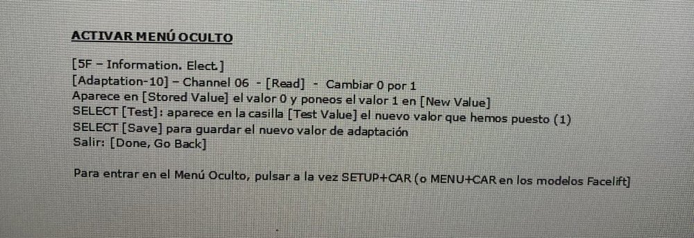

Si no tienes vagcom te puedo pasar un scrip para meter en sd y desbloquear el menú oculto verde

En 23/11/2014 a las 11:27, PGS dijo:
Ya está, conseguido. Lo que hacia mal era que pulsaba las teclas casi simultáneamente y las soltaba, pues no hay que soltarlas. Si mantengo pulsadas ambas en aproximadamente 2-3 segundos sale el menú verde del MMI

Hola, mi audi es importado, italiano y no consigo ver el menu oculto ni configurar el teléfono.
Como lo hago???? He probado lo de setup y car y nada

Hola, no consigo entrar en el menu o uculto. Puslo SETUP mas CAR pero no aparece nada , alguna soluccion? Gracias
Ten en cuenta que antes de entrar, debes activarlo con Vag Com...
